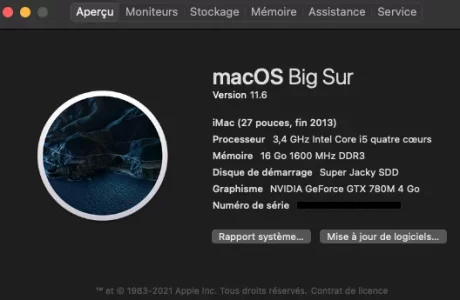

@sergiodadi Hourra, c'était ça! Il fallait un certain nombre de reboot sur l'EFI de la clé avant que l'install ne soit fonctionelle.
Merci beaucoup. J'ai pu ensuite finir la procédure et relancer OCLP pour pouvoir booter sans la clé.
Et voilà :
Merci encore
