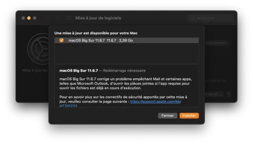

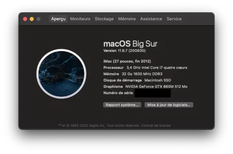

MAJ OTA 11.6.7 faite sur un iMac 27" fin 2012 (passage de 11.6.6 > 11.6.7)
