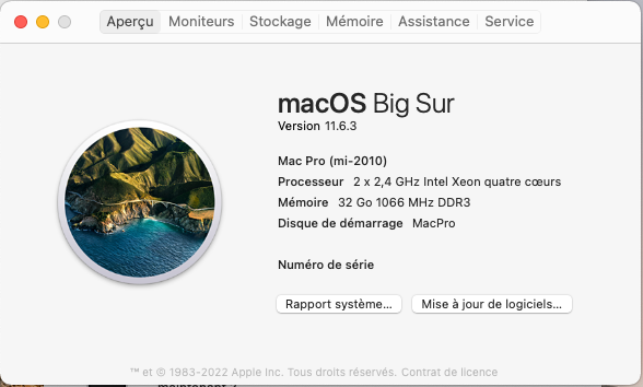

La sortie de veille s'est faite normalement ce matin. Ce soir, moi aussi, je me lance dans les joies et les délices stressants de sa première MaJ OTA, depuis les Prefs Systèmes/MaJ de logiciel (ce que je trouve encore complètement dingue o_O vu les bidouilles réalisées !). Si demain mon Mac est encore de ce monde, moi aussi je posterais fièrement ma copie d'écran ^^ :p !
MaJ faite aussi ce soir aussi avec OCPL 0.4.1
Ça s'est parfaitement passé, aussi simple et pas plus long que sur un système non patché ^^ !
