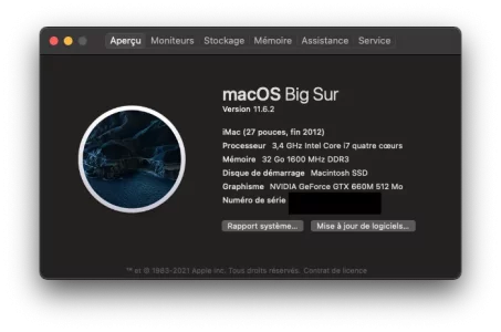

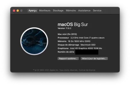

On est bien d'accord que l'on peut faire cette màj sans upgrader OCLP ? je suis sous 0.3.1
En tout cas, quand j'avais fait mon install de macOS 11, j'avais trouvé je crois 11.5, et avais fait les màj --> 11.6.1 comme sur un Mac éligible sans trop réfléchir, et tout s'était bien passé.
Merci ;)
Je viens de faire la mise à jour de Big Sur 11.6.1 vers Big Sur 11.6.2 sur mon iMac 27" mi 2011 avec OCLP + carte graphique AMD WX4130 sans aucun problème :)
