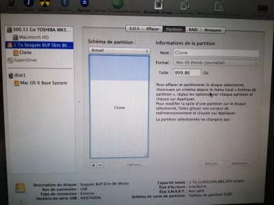

Alors branche-le au Mac. Lance l'Utilitaire de disque. Sélectionne le disque physique entier du DDE et l'option : "Partitionner".
- choisis --> à Format : Mac OS étendu (journalisé) > à Options : Table de partition GUID > à Nom : DDE => et presse le bouton qui effectue le paramétrage. Préviens si c'est fait.​
Alors lance l'option : "Réinstaller Mac OS X" => à destination de Clone (ou DDE : l'intitulé actuel du volume du DDE).

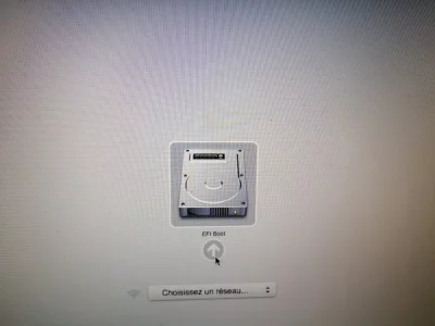

Tu branches la clé au Mac. Tu le démarres la touche "alt" pressée pour obtenir l'écran de choix du volume de démarrage. Tu choisis le volume intitulé : Mac OS X Install ESD. Tu obtiens soit un écran aux 4 Utilitaires Mac OS X > soit une interface d'installation directe.
- tu lances l'installation > et tu choisis Clone (ou DDE = le volume externe) comme destination.​
C'est bon : EFI Boot signifie que tu as un volume démarrable par l'EFI (le programme de boot primaire du Mac) > mais qui ne porte pas un label de boot (un intitulé de volume pour le gestionnaire de démarrage). Faute de label de boot => le gestionnaire affiche l'intitulé générique : EFI Boot (= machin bootable par l'EFI).
- choisis EFI Boot et continue.​
