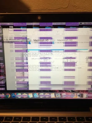

Nota 2 : aussitôt dit aussitôt je tombe sur le même problème et cette fois-ci j'ai le temps de dégainer mon téléphone donc voici la photo en PJ. J'ai lu sur d'autres sujets que ça pouvait être lié à la carte graphique ? Elle rendrait l'âme ?

On va peut-être tenter de démarrer le clone alors - en dépannage provisoire.
- rappelle-moi le modèle et l'année de ton Mac => les incidents que tu relates font penser à un problème matériel.​
La faiblesse de ton modèle de Mac spécifique dans cette année-là est la nappe SATA : le câble plat qui relie le disque à la carte-mère. On ne compte plus les cas de défaillance. Mais je ne sais pas si c'est le problème ici.
- il faudrait sortir le HDD du Mac (facile - voir tuto iFixit) > le brancher en externe via un câble SATA <=> USB > tenter un démarrage (avec alt) sur son volume restauré. Si tout fonctionnait normalement (à part la lenteur induite par l'USB) => nappe SATA défaillante à changer (voir MacWay).​

Yop ! Du coup je viens de tester. Le mac démarre sans problème et est un tout petit peu plus lent à cause de l'USB mais le problème persiste. J'ai remarqué qu'il survenait lorsque je posais ma main du côté gauche du pad. C'est de ce côté qu'il y une faiblesse.
Démonté c'est l'emplacement de la batterie, est-ce qu'une batterie usée sur laquelle serait appliquée une pression pourrait provoquer ceci ? (j'ai changé la batterie il y a quelques années aussi car il ne tenait plus très bien la charge)
Ou la pression se répercute sur la carte mère qui n'apprécie pas ?
Tu confirmes le problème matériel. Mais ne relevant pas de la nappe SATA.
- est-ce que tu peux tester un démarrage sans batterie (le Mac alimenté sur secteur) - si c'est faisable ?​
J'ai du chercher mon tournevis à trois branches pour démonter la batterie histoire de pas tordre le connecteur et c'est fait.
Le problème persiste...
Lorsque nous avons fait toutes les démarches de vérification/formatage etc des DD il n'a jamais eu de bug et là en utilisation normale si. Peut-être que l'utilisation en mode dégradé/secours ne sollicite pas autant les composants, je ne sais pas trop quoi penser.
