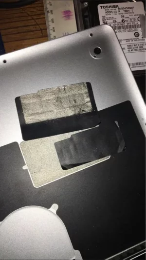

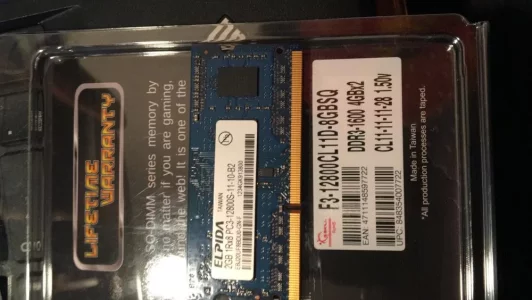

Pour l'historique :
  • j'avais un problème de RAM, le macbook s'éteignait subitement et il fallait que j'aille trifouiller les barrettes ou que je le laisse parfois totalement immobile ce dernier pour qu'il redémarre sans quoi il ne redémarrait pas et bipait.
  • j'ai changé les barrettes et en ai profité pour mettre des G.skill de 4GB. Problème persistant.
  • je ne pensais pas que ça avait une influence mais la mousse thermique en photo en pj aussi était de plus en plus mal en point. Je viens de la changer après un long moment (j'étais saoulé + pas le temps).
  • je le redémarre donc hier et là il charge vraiment doucement et s'éteint au 3/4 du chargement de la fameuse barre surplombée de la pomme.
Je navigue sur internet et tombe sur ce forum, je vogue au gré des pages et des sujets mais ne trouve pas, comme précisé, de tableau comme le mien via diskutil cs list et diskutil list car moi j'ai le message "no corestorage logical volum groups found" et ai pourtant différents noms avec l'autre commande.
Pourrai-tu m'aider stp ? Si la réponse (tant espérée) est oui, j'en profite pour joindre le tableau du terminal.
Merci par avance,
