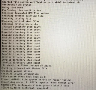

J’ai un pb similaire à ceux de ce posts.
Mac book pro 2009 qui s’éteint au démarrage depuis hier surement à cause du DD également.
J’ai réussi à l’allumer en mode sans échec mais au bout de la quinzieme fois seulement. Avant même en mode sans échec il ne démarrait pas.
Cependant je n’arrive pas à récupérer mes données, je ne peux pas me connecter à Safari et les clés USB ne sont plus reconnus.
Vous trouverez ci joint le résultat de la commande verifyvolume sur le DD.
D’avance merci pour votre aide.
En attendant je continue d’essayer de me débrouiller mais je vous avoue que je suis un peu perdu.
    1,8 Mo · Affichages: 162
Bonsoir Ritchie
Le système de fichiers jhfs+ > formateur du volume Macintosh HD sur la partition disk0s2 --> est corrompu. Son fichier du catalogue B-tree recèle une erreur.
- quel est l'OS installé dans ce volume ?​
