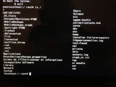

Alors voici la situation -->
- le volume Macintosh HD a réussi à être remonté en lecture seule par défaut. Son Système démarré de manière minimale (aucun service de l'OS n'est initialisé). La session est une session root de terminal. Le clavier est un QWERTY logique par défaut --> aussi faut-il convertir les caractères variables sur un AZERTY physique.​
Passe la commande qui doit s'afficher ainsi :
ls /
  • et que tu tapes ainsi :
ls =
  • la commande liste les objets de 1er rang (fichiers ou dossiers) du volume
Poste une photo du tableau.
Voilà le retour du ls /
    887,1 KB · Affichages: 149
Tous les dossiers-Système sont bien affichés.

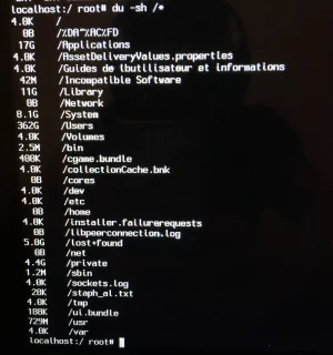

Mais la commande ls est une commande informative "légère". Voici la commande-test qui va décider de tout.
Passe la commande qui doit s'afficher comme :
du -sh /*
du )sh =⇧!
  • l'astérisque final * se tape par la combinaison de touches ⇧! (exactement comme si tu voulais taper le chiffre 8 sur un AZERTY)
  • la commande mesure (en Gi = gibibytes : base 2) la taille des dossiers de 1er rang du volume. Comme elle opère récursivement dans les dossiers pour effectuer son opération > c'est une commande "lourde" qui va constituer un excellent test d'accès en lecture aux fichiers du volumes. Elle est lente d'exécution --> attends de récupérer root# en signal de complétion.
Poste une photo du tableau obtenu si tu en obtiens un. S'il y a un problème > signale-le.
Merci pour votre aide.
Je n’ai pas d´erreur avec cette commande voici le résultat :
    805,4 KB · Affichages: 148

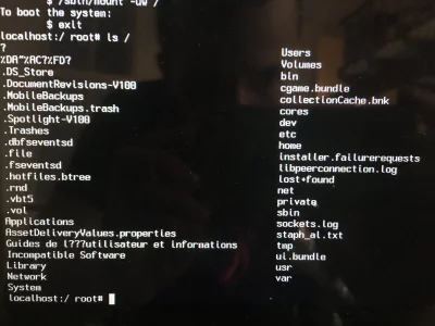

Redémarre à présent (Menu  > Redémarrer) > et presse les 2 touches ⌘S pour ouvrir la session du Single User -->
- est-que tu récupères l'invite de commande root# après défilé de lignes de logs de démarrage ?​
Alors par prudence préalable > repasse d'abord la commande (que tu l'avais déjà passée) qui doit s'afficher à l'écran comme :
ls /
ls =
  • la commande affiche le tableau des fichiers & dossiers du volume Macintosh HD monté en mode "lecture seule".
Poste une photo du tableau ici --> que je voie si l'accès en lecture au volume démarré est toujours assuré.
Parfait : la distribution complète des dossiers-Système est toujours affichée clair & net (promesse de lisibilité).
