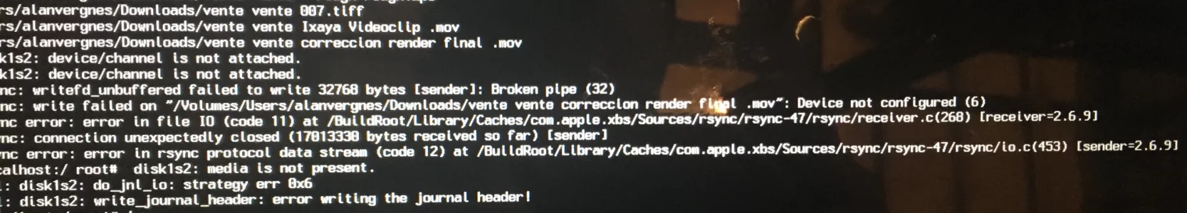

Re !
Je ne sais pas comment mais il semble que le DDE ce soit déconnecté car ça s’est terminé en erreur :/ Cf. Photo ci dessous
Je peux relancer la commande tel quel où je dois reformater le DDE avant ?

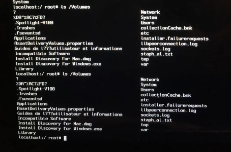

Pas de reformatage !
- est-ce que tu as récupéré l'invite de commande root# ?​
Passe la commande qui doit s'afficher comme :
ls /Volumes
  • et que tu tapes :
ls =Volu,es
  • la commande liste les objets de 1er rang du dossier /Volumes > et donc les objets clonés dans Clone > si ce volume est bien toujours monté à cet emplacement
Le volume m'a l'air bien monté toujours.

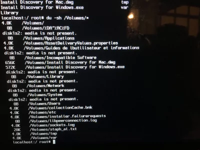

Passe la commande qui doit s'afficher :
du -sh /Volumes/*
  • et que tu tapes :
du )sh =Volu,es=⇧!
  • la commande mesure (en Gi) les objets de 1er rang clonés dans Clone (monté at: /Volumes). Elle est lente d'exécution.
Poste le tableau.
J’ai des erreurs disk1s2 media is not present :
    971,4 KB · Affichages: 133
Le volume doit être démonté. Il va falloir refaire un cycle complet : redémarrage > remontage > relance du clonage.

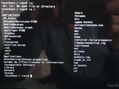

Alors ton DDE branché > démarre via ⌘S en Single User > quand tu as root# --> passe la commande :
ls /
  • tapée :
ls =
  • poste une photo de l'affichage des dossiers-Système.

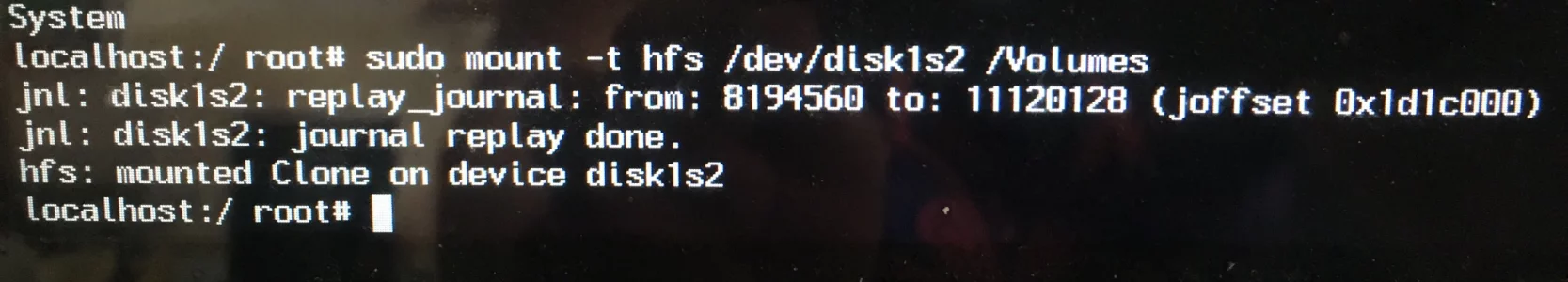

Tout a l'air conforme. Passe la commande :
sudo mount -t hfs /dev/disk1s2 /Volumes
  • tapée :
sudo ,ount )t hfs =dev=disk&sé =Volu,es
  • qui remonte le volume Clone at: /Volumes comme point de montage. Obtiens-tu le retour -->
hfs : mounted Clone on device disk1s2
J’ai eu ça mais j’ai eu deux autres lignes de retour avant :
    259,5 KB · Affichages: 124
Le volume Clone est bien monté at: /Volumes.

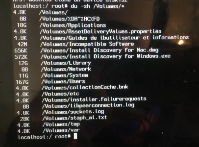

Alors on peut vérifier la taille de ce qui a déjà été cloné. Passe la commande :
du -sh /Volumes/*
  • tapée :
du )sh =Volu,es=⇧!
  • qui mesure (en Gi) les dossiers de 1er rang contenus dans /Volumes (= Clone monté à cet espace). La commande est lente : attends le retour de root# en signal de complétion.
Poste le tableau (si tu en obtiens un).
Voilà le résultat :
    963,4 KB · Affichages: 130
