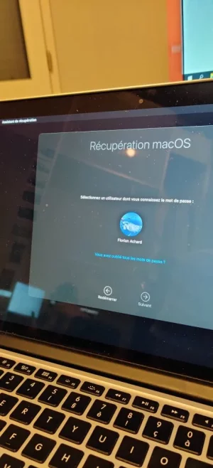

Je viens de faire la manip que tu m'as décrite, néanmoins, il faut savoir que quand je démarre avec cmd + R, j'arrive sur l'OS de secours mais celui-ci me demande de suite mon mot de passe de session (voir photo jointe), et comme j'ai aucun moyen de la déverrouiller, je n'ai pas accès au terminal.
Pour accéder à l'OS de récupération, je suis obligé de démarrer sur une clé USB avec un "Mac OS base system" dessus (j'ai vu cela sur un forum). Et donc à partir de la je peux accéder au terminal.
Les photos sont en PJ car je n'ai pas pu poster depuis le Safari ("Error composing block page").

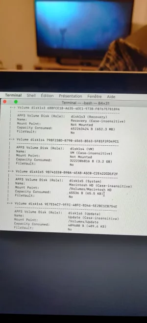

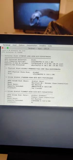

Passe encore la commande :
diskutil ap list
  • qui affiche un tableau détaillé de l'apfs
Poste le retour => que je voie si FileVault est activé pour tel ou tel volume.

Membre supprimé 1060554
Invité

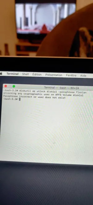

Seul Macintosh HD - Données est verrouillé par FileVault et non monté.
- on teste la possibilité de le déverrouiller. Passe la commande :​
diskutil ap unlock disk1s1 -passphrase xxxx
  • où tu remplaces mes xxxx de la fin par ton mot-de-passe de session
  • la commande déverrouille Macintosh HD - Données => ce qui le remonte automatiquement (en principe)

@macomaniac ,
Il me semble que j'avais déjà essayé cette commande mais je l'ai refaite au cas où, sans succès (PJ).

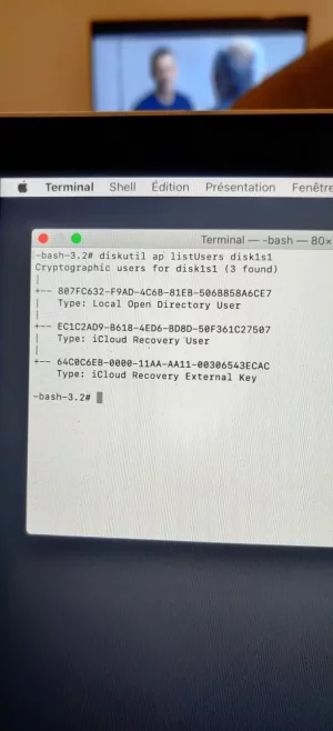

Ouaip ! - passe encore la commande :
diskutil ap listUsers disk1s1
  • la commande liste les "crypto-utilisateurs" habilités à déverrouiller le volume : aussi bien utilisateur recensé dans le Service d'Annuaire local > que clé de récupération stockée sur iCloud

Il y a un utilisateur local (= toi) dont tu as essayé le mot-de-passe => qui n'a pas été validé.
- il y a une clé de récupération iCloud qui permet > après 3 fausses saisies du mot-de-passe à l'écran de connexion initial du démarrage => de réinitialiser ce mot-de-passe. On teste cette option.​

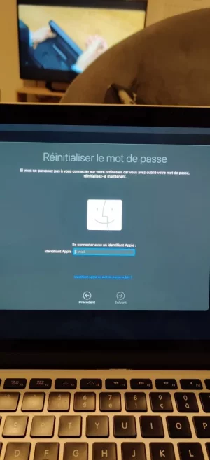

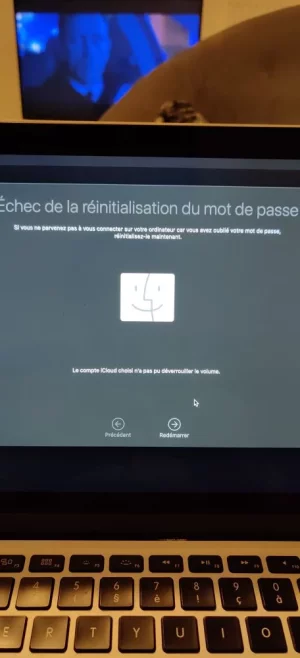

@macomaniac ,
J'avais déjà essayé cette manip, je l'ai refaite, il se passe la même chose, mon ordi se redémarre sur une récupération de mot de passe où je dois rentrer mes ID apple, et je résultat est sur la deuxième PJ.
Invité
Bon. Même diagnostic de ma part que pour les 2 cas antérieurs que j'avais évoqués : la tentative d'installation de Big Sur a corrompu FileVault. En conséquence le volume Macintosh HD - Données est perdu avec ses données (in-déverrouillable => in -remontable).
- il faudrait supprimer ce volume avant de réinstaller. Je ne sais pas si tu as une sauvegarde (genre Time Machine).​

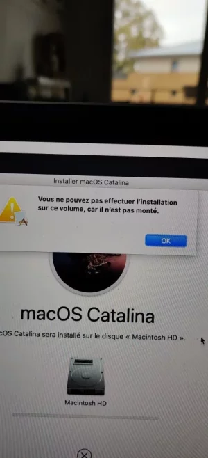

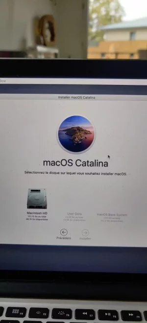

Salut @macomaniac ,
Ok ok...
Il n'y a pas d'OS proposé :
  • sans la clé USB, je ne peux pas accéder à l'utilitaire
  • avec la clé USB, c'est une réinstallation pour Catalina, mais je ne peux pas l'installer car le disque n'est pas monté (voir PJ)
Pullup.

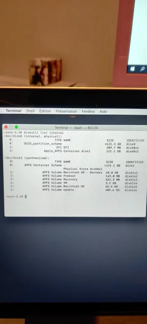

Passe une commande :
diskutil list internal
  • qui affiche la configuration interne seule
Poste le retour => que je sois sûr des index d'appareils des disques.
