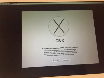

Préviens quand tu as l'écran aux 4 Utilitaires OS X.

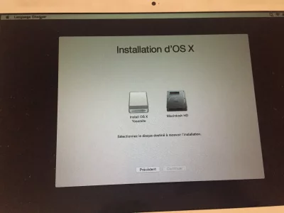

J'ai pu démarrer sur "Install OS X Yosemite", mais après je n'arrive pas sur l'écran des 4 utilitaires mais directement sur les écrans ci-dessous.
J'ai fait une mauvaise manipulation ?
Choisis Macintosh HD en destination d'installation et dis si l'opération démarre.

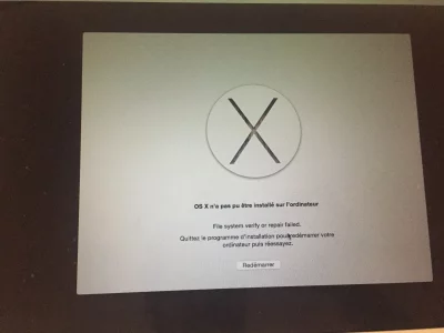

En revanche, l'OS X n'a pas pu être installé :
Est-ce que je tente encore une fois le coup ?
Le système de fichiers (formateur du volume Macintosh HD) est corrompu par des erreurs.
- est-ce que tu peux quitter le programme d'installation ? - est-ce que tu as accès > à la barre supérieure de menus de l'écran => à un menu : Utilitaires ?​

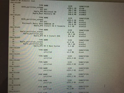

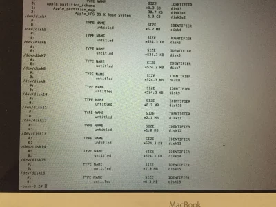

Lance le Terminal. Passe la commande :
diskutil list
  • une série de micro-disques correspond à des images-disques créées en RAM à l'occasion du démarrage en mode Recovery > dont les volumes sont montés en lecture & écriture à l'espace de dossiers de l'OS de secours qui leur servent de points de montage. Ce qui permet pendant le fonctionnement de cet OS monté en lecture seule > à des écritures de s'effectuer à l'espace des dossiers où se trouvent montés les volumes des images-disques de la RAM. Ces images-disques s'effacent à l'extinction ou au re-démarrage.
  • en bas de cette page des forums MacGé => utilise le menu ...▾ (à droite de la bobine souriante) dans la barre de menus au-dessus du champ de saisie d'un message > sous-menu : </> Bloc de code => tu fais ton coller dans la fenêtre de code et Continuer.
Note 1 : si tu ne peux pas poster via le Safari de la session de secours (ça arrive) --> poste une photo du tableau comme tu as déjà fait.
En fait, là où je suis, je n'ai pas accès comme auparavant de "l'aide en ligne sur safari". Je n'ai accès qu'au utilitaires mentionné dans mon message précédent. Donc je suis obligé de poster des photos.

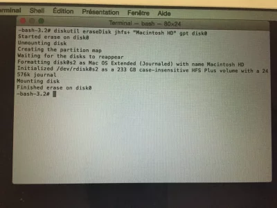

Passe la commande :
diskutil eraseDisk jhfs+ "Macintosh HD" gpt disk0
  • ("Macintosh HD" avec les "") la commande efface le disque interne > inscrit une table GPT > un format jhfs+ > un volume Macintosh HD
Poste une photo du retour.
Parfait.
- quitte le terminal et relance l'installation à destination de Macintosh HD.​

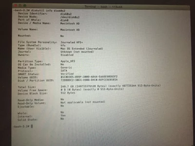

Relance le terminal. Passe la commande :
diskutil info disk0s2
  • qui affiche un tableau d'informations sur Macintosh HD
