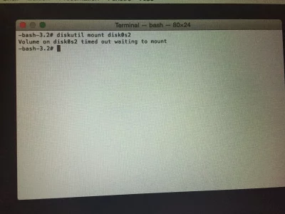

10.13 High Sierra macOS n'a pas pu être installé sur votre ordinateur
Le volume n'est pas monté !
- passe la commande :​
diskutil mount disk0s2
  • qui tente de remonter Macintosh HD
Voilà. Mais est-ce que j'aurais dû quitter "l'OS X Installer" et redémarrer le mac avant de faire ça ?
Merci pour ta patience.....
Je pense que le diagnostic est le suivant -->
- le volume Macintosh HD est formé sur la partition par un système de fichiers jhfs+. Ce système de fichiers se corrompt dans ses écritures => dès qu'une action d'installation est initiée à destination du volume.​
- ce qui veut dire qu'il y a un problème matériel à la base : soit du disque > soit de la nappe SATA qui le relie à la carte-mère.​

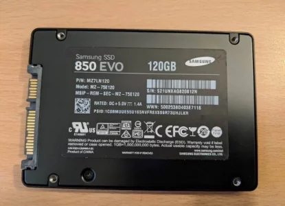

  1. Est-ce que le disque en photo peut faire l'affaire ? Pour ce que je compte en faire après, je n'ai pas besoin de beaucoup de GB. Par contre, je n'y connais rien en compatibilité, format, etc.

Oui : tu peux tout à fait mettre ce genre de SSD dans le MacBook. Voici un tuto d'iFixit qui te montre comment changer le disque : ☞Remplacement du SSD dans le MacBook Unibody☜ (clique le lien rouge).
- il te faut juste 2 petits tournevis : cruciforme 00 pour dévisser les vis de la plaque du fond et la barrette de blocage du disque dans son alvéole & torx T6 pour dévisser les 4 goujons en saillie sur les tranches du HDD et les revisser sur celles du SSD (ils servent de moyeux de fixation du disque dans son alvéole).​

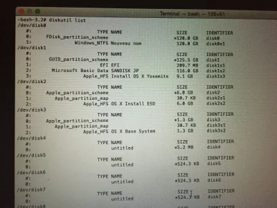

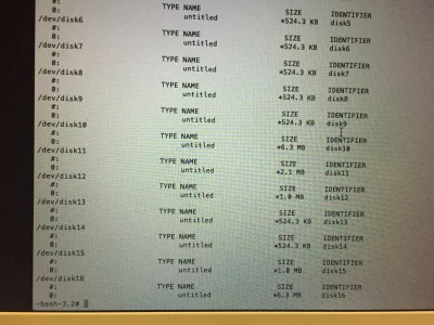

Lance le Terminal. Passe une commande :
diskutil list
  • qui affiche le tableau des disques
Poste une photo du haut du tableau (montrant notamment en disk0 le SSD en attente de paramétrage).
