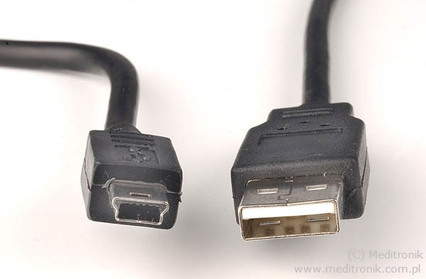

bon je viens d'acheter un cable mini USB, et iSync ne marche toujours pas :hein:
le telephone est connecté en USB et utilise la memoire interne du téléphone.
mais iSync ne le reconnais toujours pas, j'utilise Tiger 10.4.6 et iSync 2.2 est-ce que quelqu'un pourrais m'aider SVP ?
merci d'avance
oui c'est bien le SLVR L7,
quand je fait ajouter un appareil sur iSync ça me met aucun appareil détecté...
je ne comprend pas pourquoi ça ne veux pas marcher..
bon ça y est ça marche :)
en fait j'ai reinstallé iSync avec Pacifist et fait la mise a jour avec pacifist aussi e ça marche...:)
