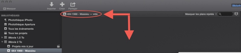

Moi aussi je suis perdu avec ce nouvel imovie 10 !!
Tous les dossiers qui ont été créés par l'ancien imovie... sont vide !!
Quelqu'un peut il m'aider ?
merci d'avance
