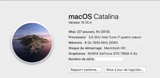

Je possède un Imac27 de fin 2013 avec Fusion Drive. J'avais Windows, installé avec Bootcamp, depuis un moment. Une MAJ Microsoft a foiré windows.

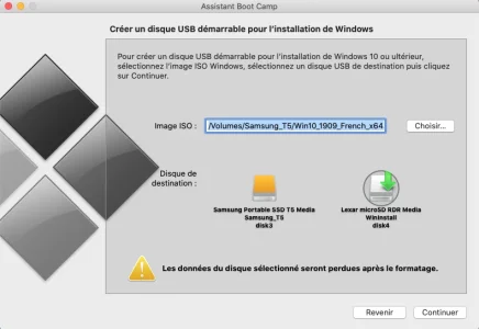

création du disque USB Wininstall : OK

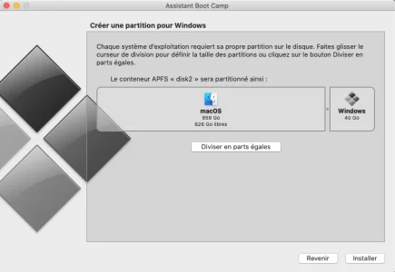

allocation de la taille de la partition Win10 : OK

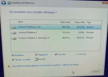

et au moment du choix de la partition pour installer Windows, aucune partition BOOTCAMP
J'ai réessayé 3 fois et rien n'y fait, aucune partition n'est visible pour installer Windows.

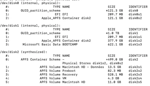

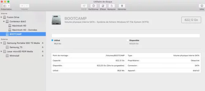

Pourtant en redémarrant sur Catalina, en allant sur l'utilitaire de disk, la partition est créée.
Y a t il une erreur de format ?

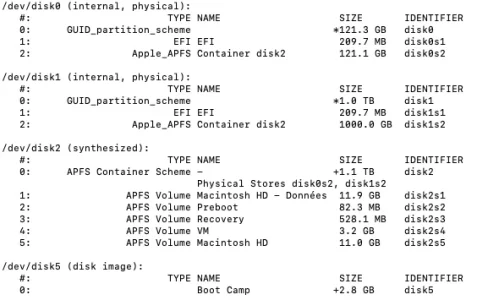

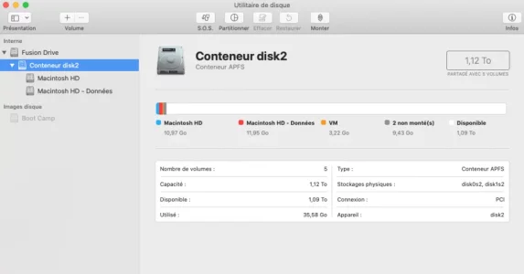

Ai-je flingué les disues en supprimant les partitons ? est-ce normal que l'on voit FUSION : 1,1To et pas SSD 128Go et HDD 1To ?
Puis je récupérer deux partitions de démarrage ?
Merci de votre aide
Disques Actuels :

sélection image .iso :

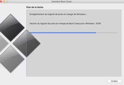

Chargement :
Choix de la taille des partitions :
Reboot, validation langue, clé et choix de la partition pour l'installation .... pas de BOOTCAMP
Retour Catalina :
Capture d’écran 2020-05-11 à 18.09.56.pngCapture d’écran 2020-05-11 à 18.13.02.png
Ben avec 40 Go...
...il est très étonnant qu'Assistant Boot Camp n'ait pas affiché un message d'erreur. Mais bon, quand je vois la structure de ton disque dur avec une partition Microsoft Basic Data Boot Camp de 622 Go, il y a eu une erreur de ta part. Tu n'aurais pas utilisé Utilitaire de disque pour tenter de rétablir la situation ?
lors du choix de la partition, j’ai mis 50/50. Après le screenshot.
j’ai voulu supprimer les partitions à partir de l’utilitaire de disques. Mais j’ai du tout supprimer.
la partition bootcamp fait 622Go, comprenant, j’imagine, les 500Go que j’ai voulu lui attribuer et les 120 Go du SSD. Ce qui expliquerait que dans les partitions visibles pour l’installation de Windows, on ne voit que les 112,8Go du SSD.
mais pourquoi ? est ce récupérable ?
C'est bien ce qu'il me semblait et c'est surtout ce qu'il ne faut jamais faire !
Oui, mais il faudra attendre le passage de macomaniac pour qu'il te propose des lignes de commande via le Terminal.

concernant l'Imac dans son état d'origine, quelle gueule devrait avoir les deux disques dans l'utilitaire de disques ? devrait-on distinguer les deux ou est-ce norma que de voir qu'un volume global Fusion Drive?
Par défaut, on ne doit sous Utilitaire de disque ne voir qu'un seul disque ce qui n'est pas le cas via le Terminal qui va détailler tout ce qui est connecté en lecteurs physiques ou virtuels.
