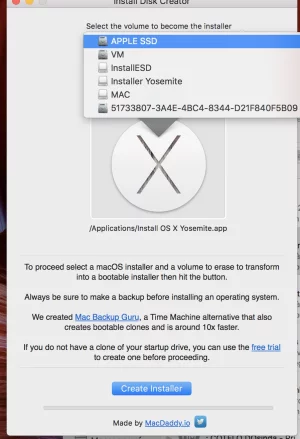

j'ai eu peur que ça efface des données de min macbook, je peux peux reprendre le processus , car du coup j'ai rien lancé hier soir
Oui. N'ai rien a craindre. Tout est sécuriser. Ouvre l'application Install Disk Creator, puis sélectionne ton disque (nommé MAC).
Clique ensuite sur "Create installer" :
Puis un message va s'afficher, tu devras juste cliquer sur "Erase Disk" :
Attend que la barre de chargement finisse de se remplir. Une fois la barre remplis le logiciel devrais afficher ce message :
Tu devras débrancher ta clé USB et la branchée sur ton iMac. Tu démarras ton iMac avec la touche Alt presser, puis tu sélectionneras ton disque d'installation de Yosemite. Attend que la barre de chargement se remplisse et tu devrais arriver sur le menu des 4 Utilitaires. Tu pourras donc procéder a une installation basique.

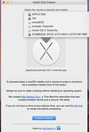

ok bien compris, sauf que j'ai cela comme affichage maintenant. est-ce parce que j'ai enlevé le clé ce matin pour aller au boulot ?
je l'ai remis au même emplacement ce matin
    404,7 KB · Affichages: 176
Va dans le terminal et passe la commande :
diskutil list
Puis poste le retour.

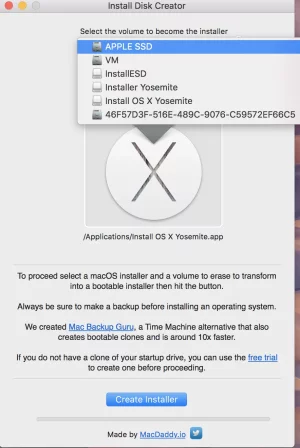

D'accord. Maintenant ouvre l'application Install Disk Creator, puis sélectionne ton disque (nommé MAC).

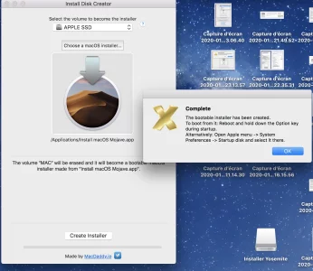

c'est en cours, nous sommes d'accord, je n'ai rien à faire dans la fenêtre intitulée "choose a macOS installer..." ou il faut que j'aille chercher le programme Yosemite.dmg dans application ?
le processus évolue "la barre bleue en bas avance gentiment :
Voilà ça semble bon, donc cette clé que je vais brancher à mon iMac, va me permettre à quoi concrètement ?
