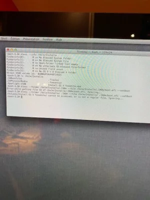

je rentre a la maison et je le fais , je reviens vers toi
Voila le retour, j'ai eu ue première erreur, je ne savais pas si entre / et .IAB il y avait un espace, j'ai fais avec espaces après
Pourquoi ne fais-tu pas un copié/collé de la commande ?
Ca évite ce genre de désagrément et autres erreurs. Il n'y a pas d'espace…
parce que je reçois les consignes de mon macbook, et que je dois reporter sur l'imac
ma première saisie a été faite sans espace (comme tu peux voir), j'ai la phrase error while getting file ID.......

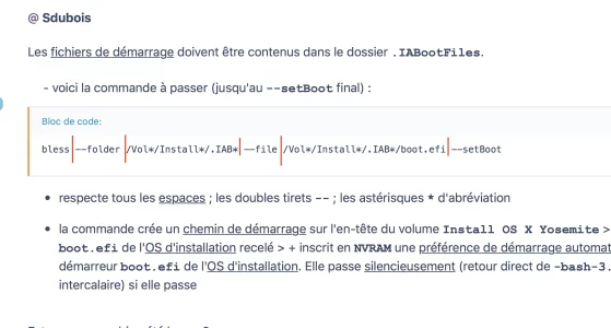

J'ai mis des espaces là ou il ya des barres rouges, est ce correcte.?que l'on soit d'accord

oups, sorry, je croyais que tu avais mis un espace entre / et IAB
Mais tu as la possibilité de prendre la commande sur l'ordi concerné avec la fonction "obtenir de l'aide en ligne"
Pour ce qui est de la commande, je ne vais certainement pas donner d'avis.
C'est le fil de MacO® et dans le meilleur des cas j'arrive à reproduire ses commandes, en aucun cas je ne pourrais les produire !

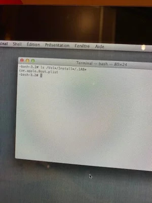

- passe la commande :​
ls /Vol*/Install*/.IAB*
  • (pas d'espace entre / et .IAB*) qui liste les contenus du dossier .IABootFiles du volume de la clé

bonjour macomaniac, voila le retour
    61,6 KB · Affichages: 254
Le dossier .IABootfiles ne contient pas tous les fichiers nécessaires au démarrage du l'OS d'installation recelé dans l'installateur Install OS X Yosemite -->
- il n'y a que le fichier com.apple.Boot.plist (recelant les instructions de démarrage). Il manque : boot.efi (fichier démarreur) > kernelcache (cache de démarrage recelant un clone de code du kernel ou noyau + le bloc d'adresses des extensions à injecter) > PlatformSupport.plist (fichier de compatibilité d'appareil).​
En résumé : le volume de ta clé est mal configuré. J'ai l'impression que ta clé USB est invalide (matériellement parlant) en tant que disque de démarrage (déjà la commande Apple de configuration que je t'avais fait passer échouait à la finalisation).
- une solution consiste à ne pas chercher à rendre démarrable ta clé. Mais à utiliser l'installateur copié dans le volume Install OS X Yosemite => pour configurer sur ton HDD un volume d'installation démarrable.​
