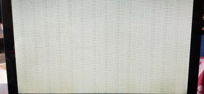

J'ai un soucis avec un IMAC modèle A1311 EMC 2389 d'une amie, il démarre mais au niveau de la partie graphique au démarrage il y a des lignes striées voir photo ci-dessous :

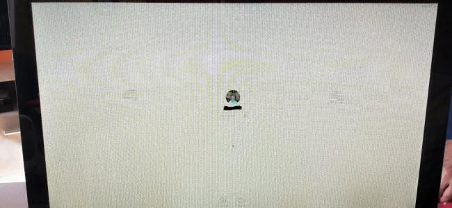

. Une fois arrivé à la partie session où il faut mettre le mot de passe, on peut voir que l'écran est dupliqué en 3 parties comme le montre la photo ci-dessous : (PS : j'ai caché le nom de session)

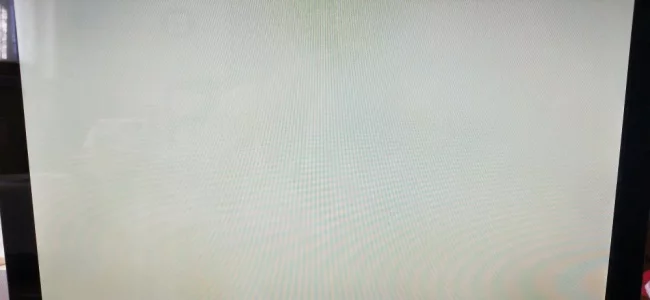

Une fois que j'ai entré le mot de passe, je me retrouve avec un écran blanc :

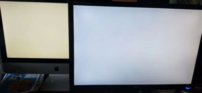

Je me suis donc procuré un adaptateur permettant de relier un écran externe au IMAC, j'ai testé ce matin et lorsque je démarre le IMAC, l'écran externe reste éteint jusqu'au moment au j'ouvre la session utilisateur, les deux écrans restent blanc (pas d'icônes, pas de curseur...)
Je ne sais pas si c'est normal que l'écran reste blanc ? voilà ce que ça donne

Dans ton cas de figure, en connectant cet iMac à un écran externe et au vu du résultat, c'est bien la carte graphique qui est HS. Sur certains modèles d'iMac il est possible de changer la carte graphique, mais il faut mettre les mains dans le cambouis et surtout trouver une carte graphique à un prix abordable, mais bien souvent le prix est prohibitif. Mais est-ce que ça vaut le coup de réparer ce vieux coucou ?
