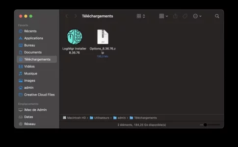

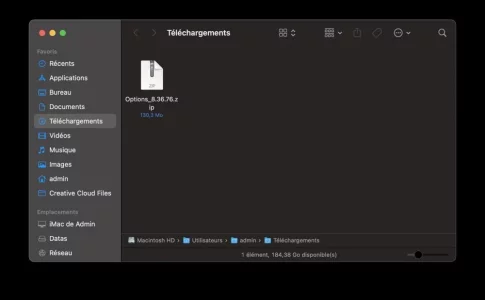

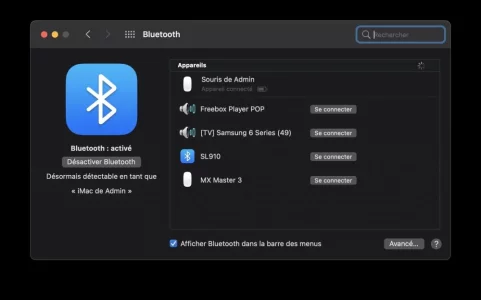

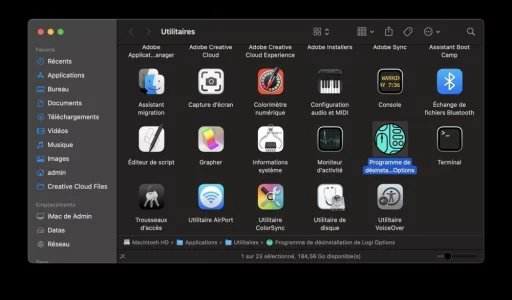

Il y a surement quelque chose que tu oublies, j'ai fait le ménage en virant l'application, fais la même chose en allant dans Macintosh HD/Utilitaires tu as un programme de désinstallation et je n'ai plus la MX Master 3 dans Bluetooth...
...j'ai téléchargé la version correspondante à ma version de macOS et commencé l'installation...

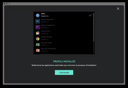

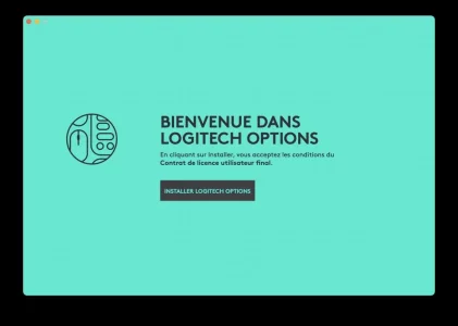

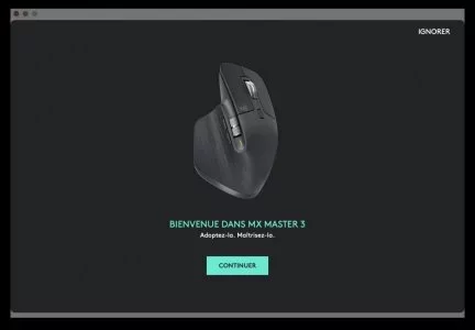

...tu as donc cet écran...

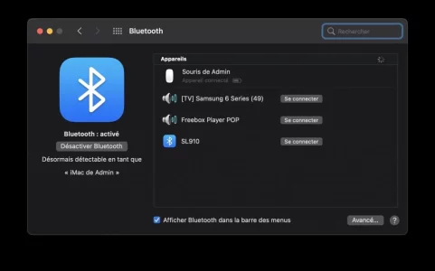

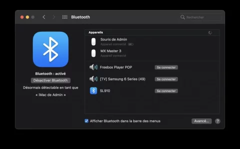

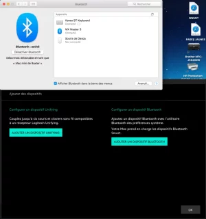

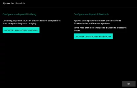

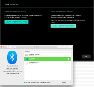

...et un clic sur Ajouter des dispositifs présente cette fenêtre...
...un clic sur Ajouter un dispositif Bluetooth ouvre la fenêtre des Préférences Système/Bluetooth...

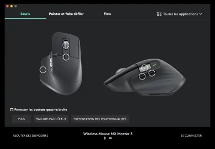

...dans laquelle apparaît la MX 3, un clic sur Connecter et elle passe au niveau supérieur en-dessous de la Magic Mouse, mais ce n'est pas fini, tu retournes la MX 3, tu as un petit bouton et 3 chiffres. Par défaut il y a clignotement sur le chiffre 1, tu maintiens longuement une pression sur le petit bouton jusqu'à ce que le chiffre 1 clignote et tu relâches. L'appairage est fait correctement et tu as cet écran...

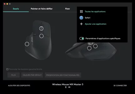

...tu as le choix entre 3 canaux. Par exemple chez moi le canal 1 est pour macOS Big Sur, le canal 2 pour un clone de macOS Mojave et le canal 3 pour Windows 10.

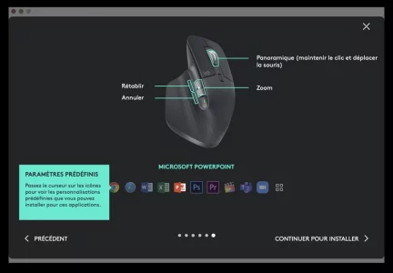

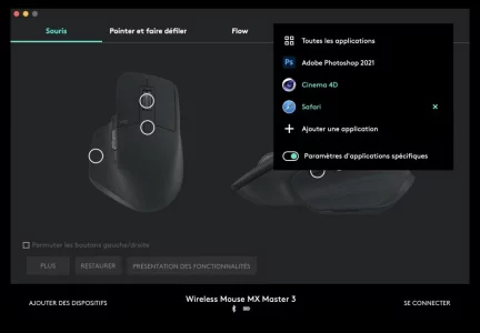

Dans l'écran précédent un clic sur Ignorer pour obtenir cet écran...

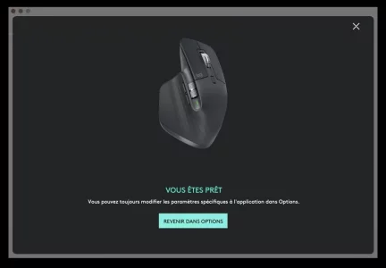

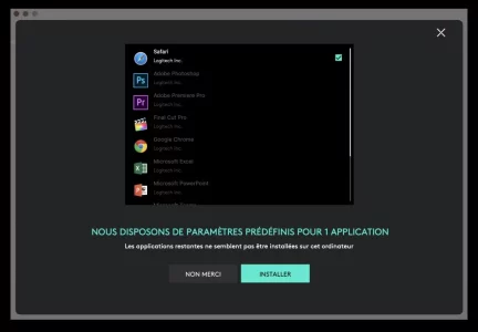

...ensuite à toi de sélectionner TES applications pour lesquelles tu souhaites avoir des réglages précis...
Capture-017.webpCapture-018.webpCapture-019.webpCapture-020.webpCapture-021.webpCapture-022.webp

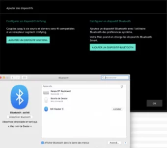

Bin oui Locke, j'ai fait tout ça!
1/ En premier lieu j'avais installé "Logitech Option 7.14.77". Mais comme ça ne fonctionnait pas, je l'ai désintallé avec le programme de désinstalation spéciale "Logitech option", puis j'ai installé la version 7.12.82 (actuellement j'ai celle-ci).
2/ J'ai ouvert "Logitech option" puis "ajouter des dispositife" -> "ajouter un dispositif Bluetooth" ce qui mène à la fenêtre de "préférence" du mac, à propos des apareil blutooth. On y voit clairement ma MXM3 connectée. J'ai du cliquer sur "jumeler" pour que la souris soit activée.
3/ J'ai bien appuyé longtemps sur le bouton de dessous pour faire clignoter le 1. Et en fait ma souris est très bien connéctée au mac puisque je m'en sert. En revanche j'ai essayé plusieurs de la suprimer pour refaire la manipe en la conectant sur le canal 2 ou 3, mais impossible. Ca c'est bizard, elle ne se conecte que sur le canal 1. Ca c'est pas grave.

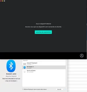

4/ Mais je n'arrive jamais à passer à l'étape suivante: Logitech Option ne retrouve jamais ma souris et me demande sytématique d'ajouter un dispostif Bluetooth...
Je n'arrive jamais a cet écran:
Y'a un truc qui bugouille et bloque l'engrenage...

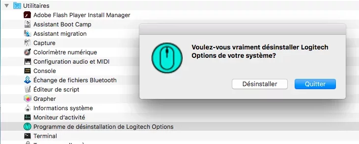

1/ Je désinstalle proprement Logitech option:

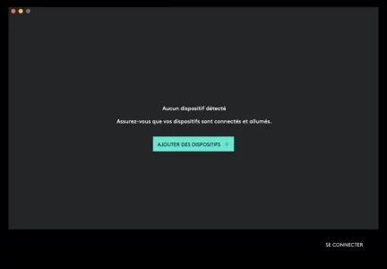

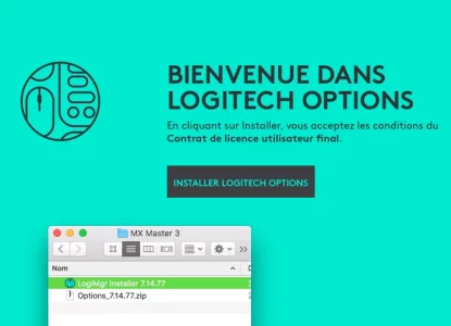

3/ J'installe Logitech Option 7.14.77:

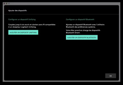

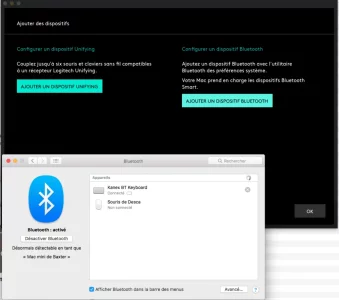

4/ Logitech option s'ouvre, je clic sur "ajouter des dispositifs":

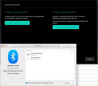

5/ Je clic sur "ajouter un dispositif bluetooth":

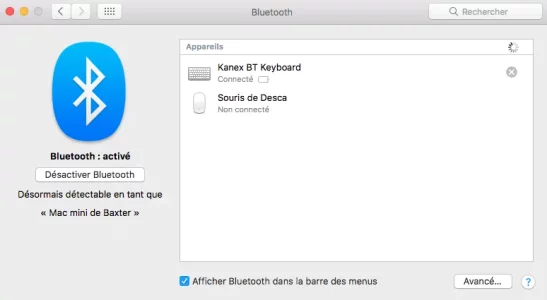

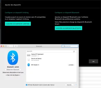

6/ La fenêtre des préférence du mac s'ouvre. La MXM3 n’apparait pas encore:
7/ C'est là que j'allume la MXM3 avec le bouton on-off dessous, et puis que j’appuie sur le bouton des canaux 1,2,3 jusqu'à ce que le 1 clignotte. La MXM3 apparait donc sur l'écran (mais pas encore jumelée):

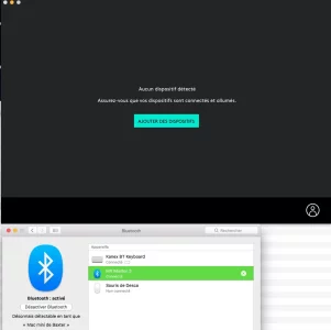

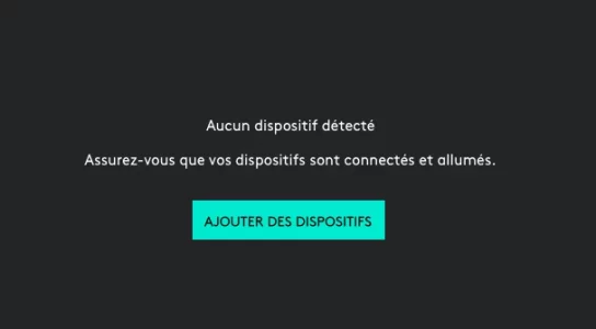

8/ Alors je clique sur "jumeler" et la MXM3 est enfin connectée. Mais il n'y a toujours aucun dispositif détecté dans "logitech option":

Puis je reviens sur logitech option, et il n'y a toujours aucun dispositif connecté:

2/ Je clic sur "ajouter un dispositif bluetooth. Mais rein ne se passe dans la fenêtre "préférence" du mac. J'allume la souris mxm3, toujours rien...
C'est lorsque que je fait clignoter le petit bouton "1" que la MXm3 apparait enfin. Mais elle n'est pas connectée. Et lorsque je la bouge sur la table, la flèche ne bouge pas.
C'est uniquement lorsque je clic sur "Jumeler" qu'elle est enfin connecté et qu'elle fonctionne.
Si je ne clic pas sur "jumeler elle ne se connecte pas.:

Tu sous macOS Sierra, donc jusque là tout va bien, après un clic sur Jumeler la MX Master 3 est reconnue et est bien active. Par contre tu mentionnes que rien se ne passe dans cet écran...
...et que tu n'as pas accès à celui-ci...
...c'est bien ça ?

Oui c'est bien ça.
Lorsque je clic sur "jumeler" la souris est affiché comme "connéctée" dans la fenêtre des préférences du mac, et elle se met a fonctionner réelement.
Mais rien ne se passe dans la fenêrte de Logitech Option. Je n'arrive jamais à ces deux images que tu mentionnes:
Dans logitech Option, rien ne change. Le logiciel me dis "aucun dispotif bluetooth connecté", puis il me demande d'ajouter un dispositf bluetooth et je refais la même manipe en boucle ... On reviens toujours au point de départ.
Je l'ai fait plein de fois.
Le mac reconnais bien la MXM3 bien connecté. Mais Logitech Option ne la trouve pas...
