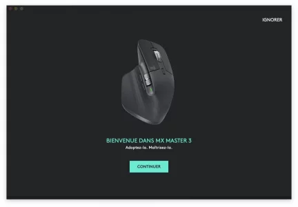

Non, je n'arrive jamais à cette étape là que tu montres. Je ne peux donc pas cliquer sur Continuer ou Ignorer.

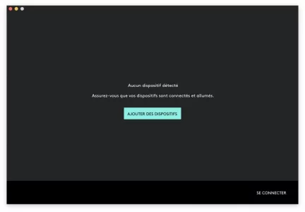

Le plus loin que j'arrive c'est ici:

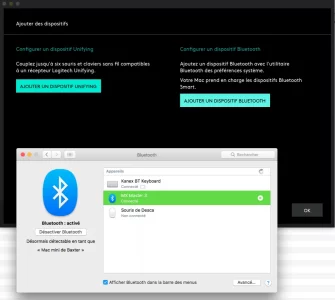

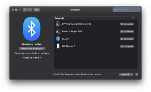

Dans "Logitech Option" je clic d'abord sur "ajouter un dispositif bluetooth.
Alors le fenêtre de préférence du Mac s'ouvre.
Je clic sur la souris MXM3 qui devient surlignée en vert (elle est connectée j'ai bien fait clignoter le petit n°1) et rien ne se passe...
On dirait que je choisi la souris à ajouter, mais que je n'arrive pas à "valider ce choix". Comme si le logiciel attendait une confirmation de ma part.
J'ai double-cliqué sur MXM3, j'ai tenteé d'en faire un copié-glissé vers la fenêtre de logitech...
Si je reviens sur la fenêtre de Logitech et clic "ok", alors on revient à zéro: "aucun materiel détecté...ajouter un dispositif..."
On dirait vraiment que tout bêtement je n'arrive pas a valider mon choix de souris à ajouter.

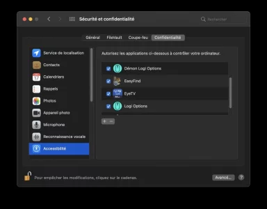

Ton histoire est folle, mais je n'y pense que maintenant, tu as autorisé Logitech Options dans Préférences Système/Sécurité et confidentialité/Confidentialité/Accessibilité comme dans cette copie écran...
...du moins dans un premier temps Logic Options ? Si non, tu ouvres le petit cadenas en entrant ton mot de passe, tu fais un clic sur le signe + et tu sélectionnes Logic Options qui se trouve dans le dossier Applications et vois ce qu'il se passe.
Non, effectivement je n'avais pas autorisé Logitech Option dans les préférrences. Je ne savais pas qu'il fallait faire ça.
Enfin, je viens de l'autoriser et ça ne change rien au problème. Les choses se passent exactement comme avant sans aucun changement.
J'ai d'autre application comme "Scribus" qui ne sont pas cilquées comme "autorisées", scribus fonctionne malgré tout normalement.
Bref, le problème ne semble pas se trouver là... :depressed:

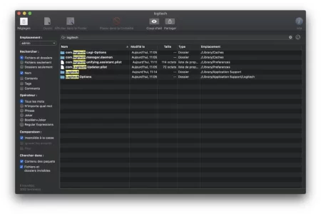

Bon, passons aux choses sérieuses, comme précédemment tu vas dans Macintosh HD/Applications/Utilitaires et tu fais un double-clic sur le fichier Programme de désinstallation de Logi Options. Ça ne prendra pas très longtemps et tu auras une fenêtre indiquant que la désinstallation est finie. Ce n'est pas tout, tu installes et lances EasyFind pour supprimer tous les fichiers résiduels.
Dans cette fenêtre...
...tu fais les mêmes réglages et tu taperas logitech, il se peut que tu aies plus de fichiers, mais peu importe, tu les sélectionnes tous et tu les fais glisser sur l'icône de sens interdit Placer dans la Corbeille, tu enchaînes en vidant la corbeille. Si par hasard tu as un fichier/dossier récalcitrant qui refuse d'être supprimé, tu fais un clic droit dessus et tu sélectionnes Afficher dans le Finder, une fenêtre s'ouvrira, ledit fichier/dossier sera sélectionné et il ne te restera plus qu'à le supprimer.

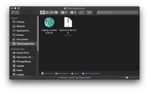

Ensuite il te faudra télécharger la dernière version en cours... https://support.logi.com/hc/fr/articles/360025297893 ...qui est la version Options_8.36.76. Un double-clic pour décompresser...

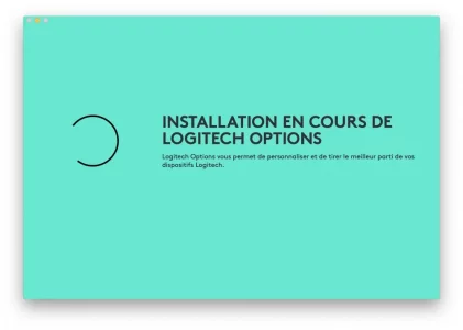

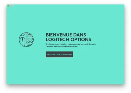

...puis un autre double-clic sur le fichier pour lancer l'installation dans le dossier Applications...
...là tu fais un clic sur la petite croix à droite...

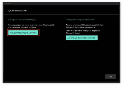

...dans la fenêtre ci-dessous...
...tu allumes la MX Master 3 et laisse en l'état. Par défaut la LED est en position 1 et clignote, un clic sur Ajouter des dispositifs...
...ouvrira la fenêtre des Préférences Système/Bluetooth, la MX Master sera affichée, tu maintiens un appui long sur le petit bouton jusqu'à ce que la petite LED clignote rapidement et tu relâches. Elle passera automatiquement en tête de liste. Tu auras de nouveau cet écran...

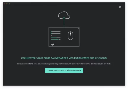

...un clic sur OK et tu dois voir apparaître cet écran...

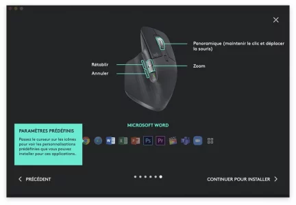

...un clic sur Ignorer, tu obtiens cet écran et tu peux commencer à faire tes réglages...
...et là j'ai répondu depuis une version de macOS Mojave installée dans un disque dur USB et la MX Master 3 est bien opérationnelle pour les réglages. Ne pas oublier qu'il faudra donner l'autorisation dans Préférences Système/Sécurité et confidentialité/Accessibilité pour Logi Options et Démon Logi Options, mais bon, tu auras un écran d'avertissement.

Tu as essayé en ayant connecté le dongle et fait un clic sur cette option ?
Locke:
avec le dongle la souris est reconnue et j'ai un message "votre souris est prète à être utilisé".
Mais lorsque je vias dans "logitech option" le problème reste le même: " aucun dispositif détécté", alors qu'il viens de me confirmeé qu'il avait bien conecté ma souris avec le dongle. C'est un logiciel qui est complétement fou...
