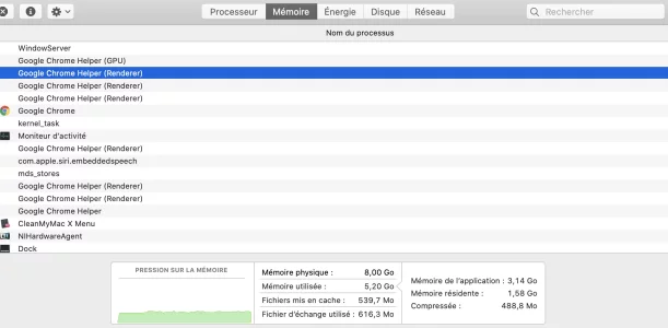

Bonsoir, je me permets de répondre suite à ce topic qui me semble convenir pour ma question.
Je possède un mbp 13 de l'année dernière et j'aurais quelque question à propos de la mémoire vive :
J'ai lu un peu à droite et à gauche qu'il fallait limiter au maximum le fichier d'échange utilisé mais malheureusement je ne sais pas comment l'enlever et le fait qu'il soit constamment utilisé même au démarrage me surprends un peu ( après je m'y connais pas vraiment) il y a dès le début une quantité utilisée (je vous mets quelque screenshots en pj) la plus part du temps je suis sur internet pour un usage basique.
J'ai réinstallé mac os fin décembre parce que j'avais à ce moment la un problème bizarre, j'avais des bandes vertes pixelisées qui apparaissaient de temps en temps (à ce moment là je ne regardais pas sur le moniteur d'activité l'utilisation de ma mémoire, peux être qu'il y avait un lien ) et depuis les bandes ont disparu mais j'ai l'impression que quelque chose mange la mémoire de mon pc ..
C'est peux être rien mais j'utilise un controller dj que je branche en usb avec traktor ( un logiciel pour controler la platine) et je n'avais aucun problème jusque ici mais maintenant je suis obligé de redémarrer mon mac pour qu'il reconnaisse la platine, chose qui n'arrivait pas avant.
Je voulais savoir si il y avait un problème avec la mémoire sur mon pc ?

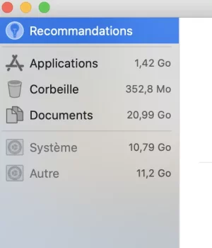

Deuxième question sur l'avant dernier screenshot, pouvez vous me dire ce qu'est " Autre " dans la mémoire ? Je ne peux pas clique dessus ..

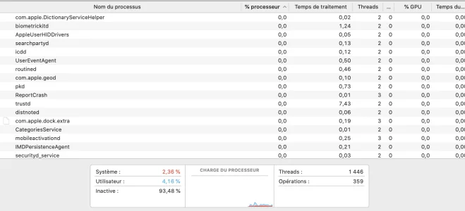

Ah oui et c'est peux être rien mais je préfère demander dans le dernier screenshot je ne peux jamais voir le %processeur, c'est normal ?
Merci beaucoup pour les futures réponses ! :)
Cordialement

Bonjour clts33
Déjà, arrête d'utiliser Chrome. Prend un autre navigateur (Safari, FireFox, Brave, Opera, la liste ne manque pas…).
@clts33 Virer aussi Cleanmy-Mac ne serait pas du luxe, dixit les screenshots du moniteur d'activité, et encore on peut-être a pas tout vu sur ton Mac dont on ne sait rien du tout de sa config et des logiciels installés...

C'est ce que j'ai fait merci du conseil mais comment réguler la rame du coup ? Avoir des fichiers d'échanges utilisé est-ce une bonne ou mauvaise chose ?
Pour limiter ces "fichiers d'échange", il faut mieux gérer la RAM, ouvrir moins d'applications en même temps, ou bien ajouter de lia RAM. Si c'est possible !

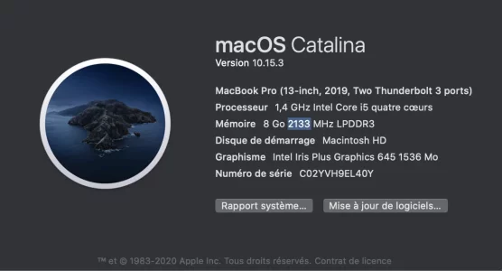

Quelle machine as tu (menu pomme /Apropos de ce Mac) ?
J'ai décidé de remettre mon mac à 0 en réinstallant l'os pour repartir sur de bonnes bases mais je constate des lenteurs encore plus flagrante avec la roue qui apparait fréquement qu'avant ainsi que l'apparition d'un deuxième disque dur Macintosh HD Données, auriez vous des conseils ?
Tu as remis ta machine à zéro ? Comment as tu fait ?

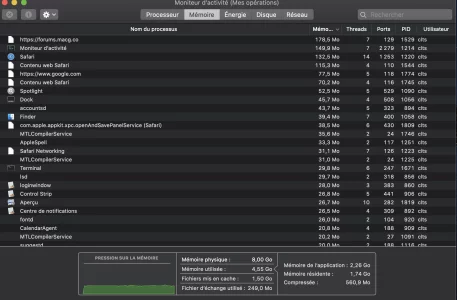

Peux être que je me fait des idées par rapport à la ram mais je n'ai aucune grosse application d'ouverte mais j'ai toujours au moins 200-300mo de fichier d'échange utilisé dès le moment ou je lance safari ( jamais plus de 5-6 onglets d'ouvert ) et là actuellement je sens une latence entre le moment ou j'écris et celui ou les lettres arrivent sur l'écran. Est-ce un problème d'avoir des fichiers d'échange utilisé constamment ?
Je mets la config en pj
J'ai pressé option-commande-r au démarrage, remis à zéro les deux disques ( hd et hd données ), réinstallée L'OS sur HD ( mon erreur vient-elle de là ? aurais-je dû mettre macOS sur HD données ?) et j'ai redémarré mon mac

La RAM est soudée donc rien à faire, tu ne peux pas l'augmenter.
Pour l'onglet mémoire (c'était une bonne idée la copie d'écran du Moniteur d'activité), il faut que tu choisisses "Toutes les opérations" au lieu de "Mes opérations".
Tu as remis à zéro les disques et… comment as tu récupéré tes données ? Si tu les as remises à partir d'une sauvegarde Time machine, alors ça n'est pas bon ;)
Bonjour, pour le dire simplement : oui, totalement
Ton mac a peut être un problème, mais pas du coté de l'occupation de la ram
