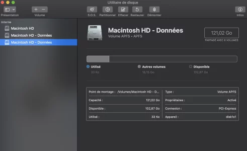

Merci pour ton aide, après peux être que j'ai fait quelque chose de mal ce soir ( et depuis mon retour à 0 je sens une certaine lenteur dans l'écriture, l'ouverture de page, j'ai peur d'avoir fait quelque chose de travers... )
J'ai une sauvegarde time machine sur un DD externe mais que je n'ai pas encore connecté, le système est "frais" d'il y a 2 heures et je n'ai rien transféré dessus

ahah, tu as deux volumes données, soit exactement un de trop !
Passe voir cette commande dans le Terminal :
diskutil list
et poste le tableau des disques entre deux balises #code#

Parfait :up:
On voit que tu as ce volume "APFS Volume Macintosh HD - Données 32.8 KB disk1s1" en trop, d'autant qu'il ne comporte aucune données.
Si quelqu’un a la commande magique pour supprimer ce volume, qu'il se manifeste maintenant ou se taise à tout jamais… o_O
(@clts33 : mais fait quand même des sauvegardes avant ;))
Merci @Sly54 pour l'aide, vaut-il mieux que je poste ma commande sur un topic déjà existant ?
La lenteur qui apparait lorsque j'écris et sur internet peux elle provenir de ce disque en trop ?
Non, du tout. Il y a eu un bug à un moment… peut être quand tu as installé Catalina…

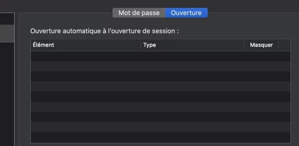

Et regarder ce qu'il y a dans Préférence Système / Utilisateurs et groupes / ton compte…Ouverture ?

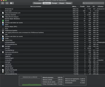

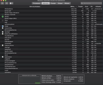

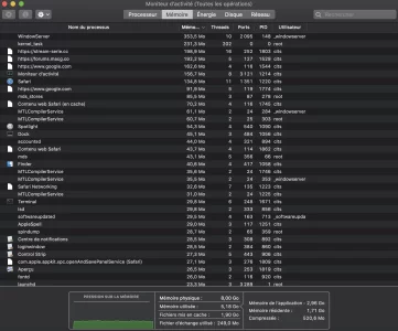

Comme demandé, la 1ère à l'ouverture, et la 2nd 3 minutes après, c'est une consommation normale de la mémoire ?

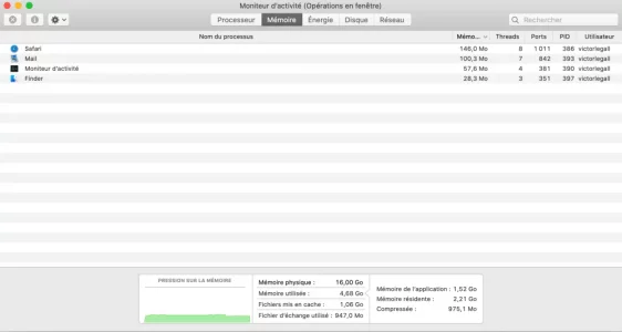

voila une capture d'écran après avoir vidé tout mon
cache, comme vous le voyez, le nombre d'sapplications en cours et leur consommation est très faible comparée aux ressources consommées par l'ordinateur, et parfois quand j'ai des pics les ventiles tournent a fond, sans raison apparente

Ben non, ta copie écran ne sert à rien, lorsque le Moniteur d'activité est ouvert, dans la barre de menu en haut, dans Présentation il faut sélectionner Toutes les opérations. Il faut faire une copie écran de la fenêtre en vérifiant que cette petite icône soit dans cette position pour avoir un ordre de tire croissant...
...il faut une copie écran des onglets Processeur et Mémoire. Réduit aussi la largeur des colonnes, sinon on ne verra rien. Et c'est bien au moment ou tu constates des dysfonctionnements qu'il faut faire les copies écrans.

Ah ben merci, j'avais jamais fait gaffe. Je vois que c'est l'application "Windows Server" qui monde à 3-4Go, alors que je n'ai pas encore eu de gros lags, il semblerait bien que se soit ca qui fasse laguer !
Ah ben merci, j'avais jamais fait gaffe. Je vois que c'est l'application "Windows Server" qui monde à 3-4Go, alors que je n'ai pas encore eu de gros lags, il semblerait bien que se soit mon BootCamp qui soit en jeu !
Ben non, si tu as une partition Windows créée via Assistant Boot Camp dans une partition dédiée, c'est impossible, car Windows est complètement inactif et non visible par macOS ! Et les copies écrans ?
