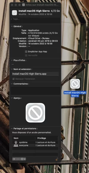

Bonjour à toutes et a tous,
Je rencontre un problème depuis quelque temps au sujet de la suppression d'un fichier.
En effet j'ai un fichier sur lequel est apposé un "interdit de stationner" (enfin bon je me comprends). Lorsque je le met dans la corbeille et tente de vider celle ci ce message apparait : "Impossible d’effectuer l’opération car l’élément « Install macOS High Sierra » est utilisé."
J'ai donc tenté de le supprimé en direct via Alt+cmd + Supp : "Impossible d’effectuer l’opération car certains éléments ont dû être ignorés. Pour chacun des éléments, choisissez Fichier > Lire les informations, assurez-vous que « Verrouillé » n’est pas sélectionné, puis vérifiez la section Partage et permissions. Après avoir vérifié que les éléments ne sont ni verrouillés, ni en mode de lecture seule ou d’accès interdit, réessayez."

Le fichier est pourtant en Lecture et Ecriture, je suis bien en session admin. Cela dépasse mes maigres connaissances.
Cela me mange quasiment 5Go du coup.

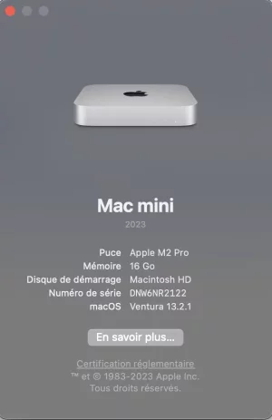

C'est parce que c'est une application qui ne peut pas tourner sur ta nouvelle machine (Mac M2), d'où le sens interdit.
Est ce que le fichier n'est pas sur ton iCloud Drive ? Si tu te déconnectes de ton iCloud Drive, ça n'aiderait pas ?
Si j'avais eu un peu de jugeote je l'aurais fait bien avant car après avoir déconnecté mon iCloud Drive et réactivé, plus de High Sierra ! Merci infiniment !
