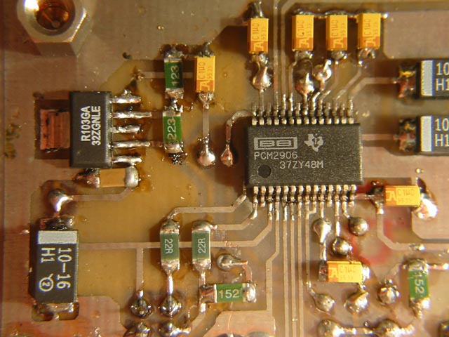

Sur cette petite carte, le flux c'est les tâches grasses un peu jaune, typique avec la soudure "à la main" avec un matos bas de gamme.
Mais j'en suis très loin avec ma carte mère (passée 2x au four), heureusement ;)
