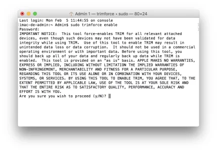

A l époque j avais fait un manip pour autoriser un mode d'écriture sur le disque dur , pour ne pas que ça écrive toujours au même endroit sur le disque et du coup que ca augmente la longévité du disque.
Ah bon, je serais très curieux de savoir ce que c'est ? Par défaut, dans un SSD qui n'a pas été installé par Apple, il faut activer le Trim en lançant le Terminal puis en faisant un Copier/Coller de cette commande...
sudo trimforce enable
...tu valides avec la touche Entrée. Ton mot de passe sera demandé, il faut le taper en aveugle, car il ne s'affichera pas, puis tu auras cet écran...
...tu appuies sur la touche Y (yes), tu attends la fin des opérations et tu redémarres, le Trim sera activé.
