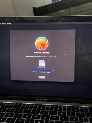

Actuellement macOS Ventura est en train de charger à nouveau, après avoir pour une seconde fois suivi les étapes du premier cas du fil. Mais je suis prête à parier que cela se soldera à nouveau par un échec .
    53 KB · Affichages: 21
