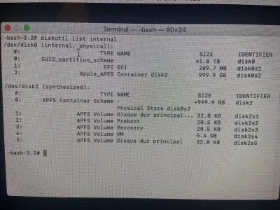

Bonjour magnolia-alone

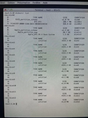

Le message : "The volume on disk0 couldn't be unmounted because it is in use by process 0 (kernel)" (le volume sur le disque interne n'a pas pu être démonté, car il est en cours d'utilisation par le moteur du Système démarré) --> signifie que ton Mac est actuellement démarré sur un volume du disque interne => ce qui empêche son démontage précurseur d'une réinitialisation.
Note 1 : si tu ne peux pas poster via le Safari de la session de secours (ça arrive) --> poste une photo du tableau (à partir du commencement = le disque /dev/disk0 ou disque physique interne) - tu as un bouton : "Joindre un fichier" en bas de cette page.
Enfin : quels sont le modèle et l'année de ton Mac ? - l'OS proposé à la réinstallation par l'option : "Réinstaller macOS" (ou OS X) ? - quel a été l'OS le plus récent installé sur ton Mac ?
- passe la commande :
diskutil list
- qui affiche le tableau des disques (+ une série d'images-disques créées en RAM en accompagnement d'un démarrage de secours)
- tu sélectionnes le tableau > ⌘C pour le copier dans le presse-papier > ⌘Q pour quitter le «Terminal» > option : "Obtenir de l'aide en ligne" (dans la fenêtre des 4 Utilitaires) > ce qui lance un navigateur «Safari»
- page Apple par défaut > un clic sur l'adresse de haut de page pour l'éditer > saisis : forums macgénération (c'est une barre de recherche Google) et valide > tu atteins le site MacGé > Forums > te connectes > ce fil
- en bas de cette page des forums MacGé => utilise le menu ⫶ (le 17è depuis la gauche = vers le milieu de la barre) dans la barre de menus au-dessus du champ de saisie d'un message > sous-menu : </> (= Bloc de code) => tu fais ton coller dans la fenêtre de code et Continuer.
