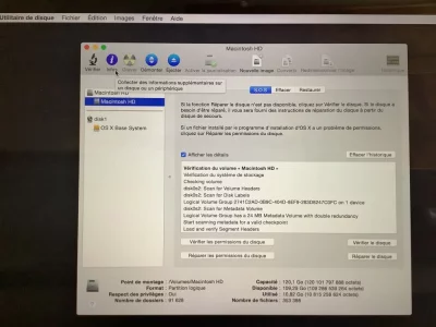

J’ai fait un diskutil list ( voir photo ) et je ne comprends plus rien et n’ose plus rien faire

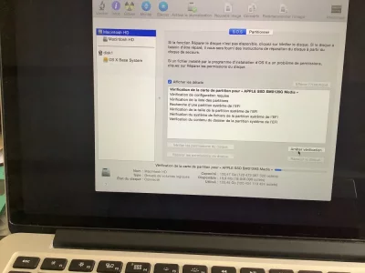

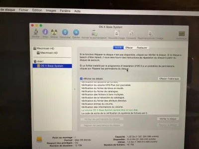

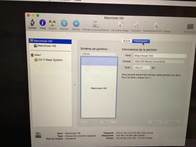

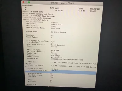

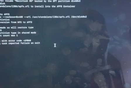

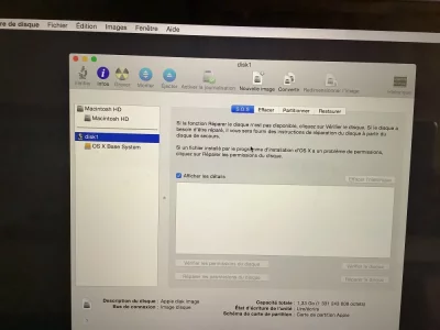

Bonjour
Suite à la commande : diskutil list internal , j’ai une réponse comme quoi il n’y a pas de disque interne trouvé (voir photo). je vous joins d’autres photos de l’utilitaire de disque qui vous permettront peut-être de m’aider et et d’avoir plus d’infos sur le disque que je dois choisir. (Photos jointes)
As-tu essayé juste diskutil list ?
@ Jag
Suite à ton démarrage par internet via les 3 touches ⌘⌥R (cmd alt R) --> est-ce que tu as obtenu un écran avec une option : "Réinstaller macOS Monterey" ?
- car l'intitulé : OS X Base System du volume de secours démarré désigne un OS de secours de type ancien comme celui de Yosemite. Le volume de secours Monterey s'intitule : macOS Base System.​
