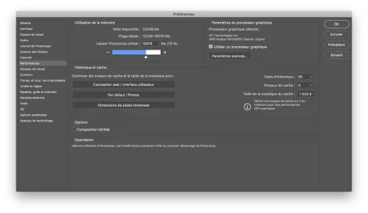

Avec Photoshop, ne pas oublier que plus on a de mémoire, mieux c'est et que l'on peut lui en attribuer pas mal...
De même pour le disque de travail, on peut déclarer un disque dur USB pour que Photshop stocke temporairement le travail en cours, histoire de ne pas saturer le disque dur interne s'il ne reste pas beaucoup de place, car beaucoup d'utilisateurs n'y pensent pas.
