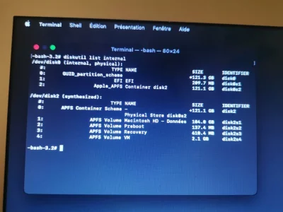

Bonsoir Tombek
La partition principale de ton disque porte la mention : 7C3457EF-0000-11AA-AA11-00306543ECAC. Il s'agit de l'UUID désignant universellement le type de partition : "Apple_APFS". Mentionné dans un tableau de diskutil lorsque le Système démarré ne reconnaît pas le format apfs - lui étant antérieur. C'est le cas ici avec l'OS de secours d'usinne Mavericks (téléchargé en RAM par internet).
- pour l'explication de ton blocage à ouvrir une session apfs > regarde ce fil : ☞macOS n’a pas pu être installé - espace libre insuffisant☜ --> mon message #962.​
Aurais-tu un autre Mac permettant de confectionner une clé d'installation démarrable d'un OS apfs de type "ancien " (High Sierra ou Mojave) ? --> dans la session de la clé démarrée => tu pourrais alors accéder aux volumes apfs internes.

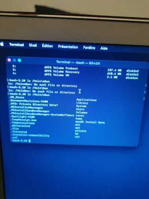

@ Marion
106,7 Go
occupés dans un Conteneur de 121,1 Go --> 14,4 Go d'espace libre. Il te faut 35,5 Go en tout. Il faut donc gagner dans les 21 Go.
- passe la commande :​
ls /Vol*/*Do*
  • qui liste les objets de 1er rang (fichiers ou dossiers) du volume Macintosh HD - Données
Poste le retour => que j'avise la situation de ce volume.

@ Marjolaine
Il va falloir opérer par étapes. D'abord reformater l'apfs interne et réinstaller High Sierra (sans récupérer de données de DDE trop avancé comme OS). Puis installer Big Sur. Puis récupérer les données de DDE via l'Assistant de migration. Ce qui a bien marché pour plus d'un dans ce fil.
- d'accord ?​
@ Marion
Je vois la distribution d'un volume-Données sans volume-Système compagnon dans le Conteneur. Il faut mesurer les dossiers. Mais la commande qui le fait (du = disk_usage) n'est pas disponible nativement dans un OS de secours démarré. Elle doit être appelé depuis sa localisation dans un volume-Système. Lequel fait défaut ici.
- peux-tu venir avec le Safari des 4 Utilitaires macOS te connecter aux forums et accéder à ce fil-ci en lecture ?​

@ Marjolaine
Tes données sont sauvegardées dans le volume DDE. Et tu auras assez de place après reformatage.
- passe une commande :​
diskutil list
  • et poste le (haut du) tableau des disques.
@ Marjolaine
Passe la commande :
diskutil eraseDisk jhfs+ "Macintosh HD" gpt disk0
  • ("Macintosh HD" avec les "") la commande efface le disque interne > remet une table GPT > un format jhfs+ > un volume Macintosh HD
