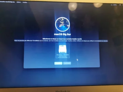

J'ouvre bien sur 4 utilitaires macOS. On me propose de réinstaller macOS Big Sur. J'ai réussi à monter Macintosh HD-Données et j'ai 14,12 Go de disponible. Je ne sais pas si c'est suffisant pour essayer de réinstaller macOS Big Sur ?
    66 KB · Affichages: 32
