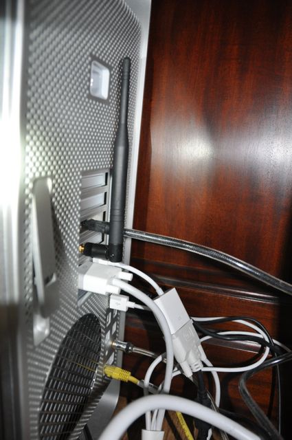

Sur le mien, j'avais fait cette manip: https://nobblynoel.wordpress.com/2010/04/25/mac-pro-2009-bluetooth-fix/
L'idée c'est de trouver un fil avec les connexions mini-antenne et antenne classique :
Et de mettre une antenne de routeur sur la sortie (le wifi et le BT sont sur les mêmes fréquence, donc les antennes sont compatibles), du coup elle se retrouve à l'extérieur du boitier du Mac. J'ai fait pareil, en perçant une plaque de l'arrière. Pour l'instant j'ai un slot PCI libre, mais si je devais ajouter une autre carte, je pourrais déplacer l'antenne sur la carte USB3, j'ai de la place sur le côté :
Avec cette manip à quelques euros, je suis passé d'un BT qui décroche souvent avec une portée d'1m50 à facilement 5 ou 6 mètres sans décrochage. Vu que dans la vraie vie, le Mac est à 2m du clavier/souris, c'est top maintenant.
