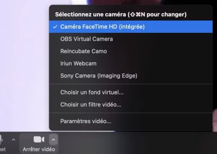

Une fois la fenêtre de Zoom.us ouvert, pourrais-tu faire une capture d'écran de ce que tu vois en cliquant en bas à gauche sur la flèche à côté de l'icône de caméra :

Pour photo booth et zoom, c’est bien ma caméra FaceTime HD qui est cochée (c’est la seule de toute façon).
Il faudrait que je relance le truc pour faire une capture d’écran, mais j’avais été voir justement ce qui se passait à ce niveau et j’avais déjà vu que c’était la bonne caméra qui était sélectionnée.
