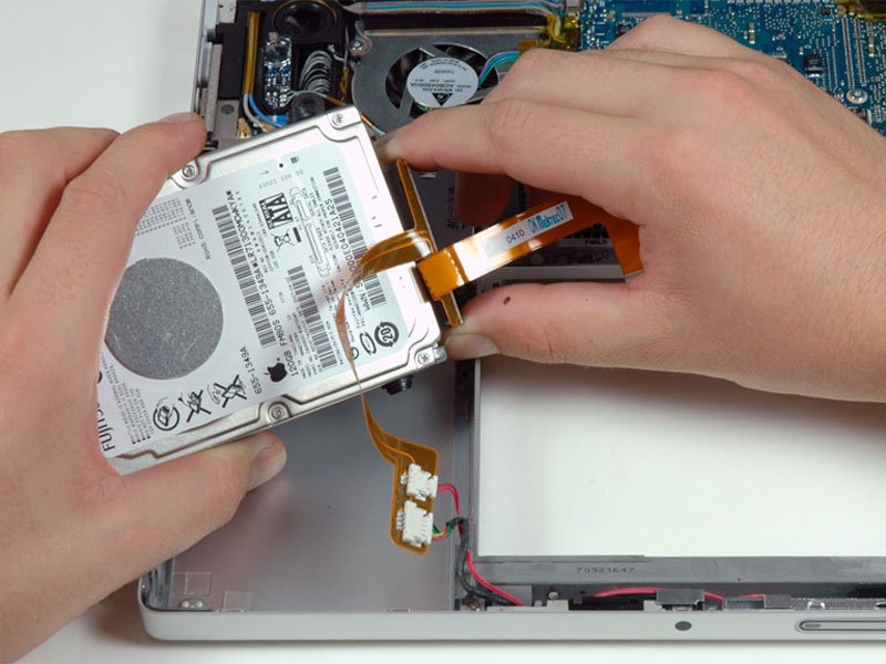

J'ai récupéré le disque dur. Le décollage de la nappe attachée au dd est compliquée du fait de la colle qui est assez forte. J'ai utilisé un "spudger", mais c'est pas facile du tout. Faut y aller très doucement et par petites étapes.
Est ce que je peux essayer de mettre un ssd dans la machine ?

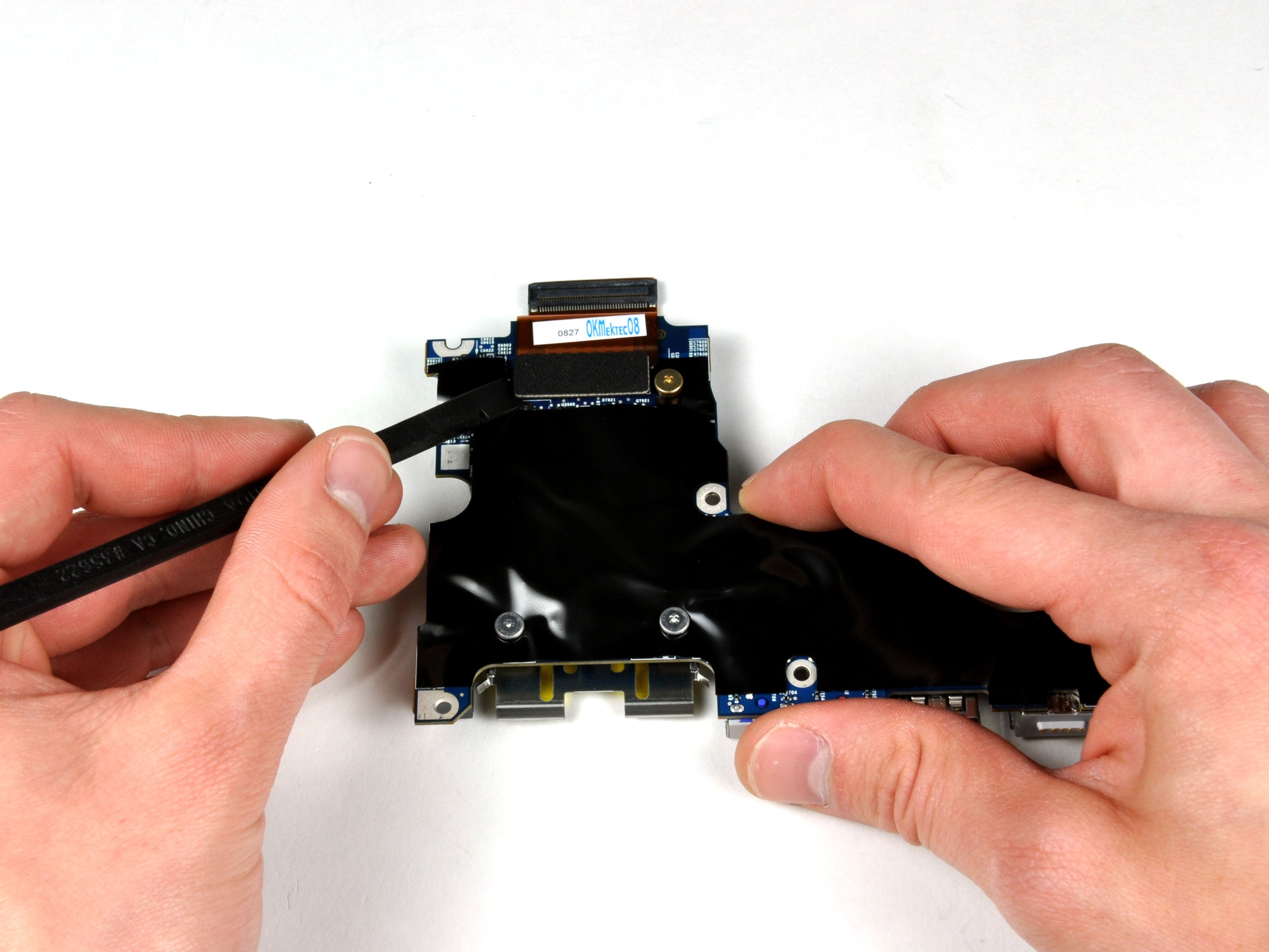

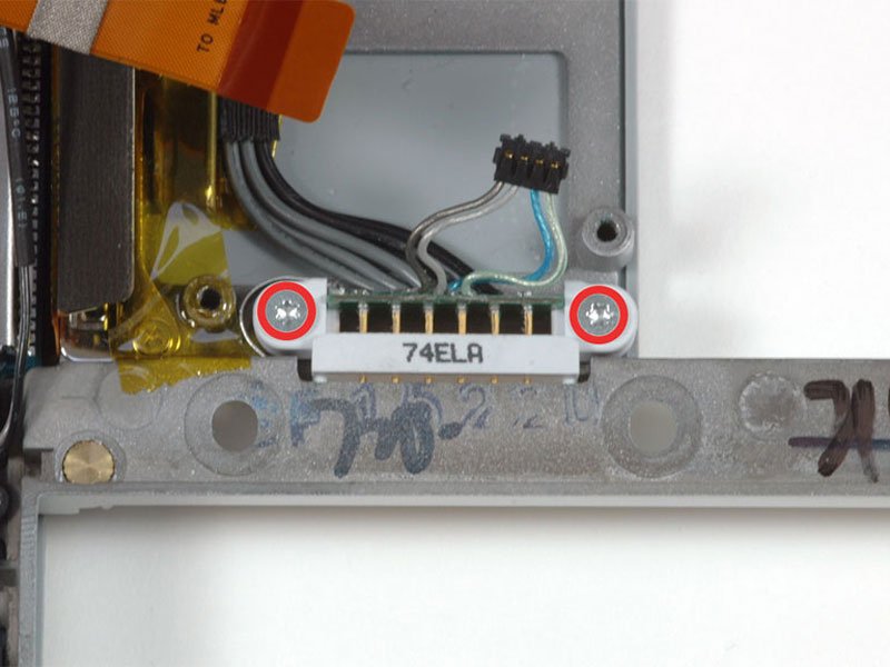

Après relecture des articles de iFixit, je penche plutôt pour ça :
ou bien ça :
C'est-à-dire en lien direct avec l'alimentation de ton Mac.
Merci pour cet éclairage très instructif.
Si je veux réparer l'ordinateur, il faut donc que je commande ces deux pièces là.
Où est ce que je trouve ça, chez un vendeur de confiance ?
