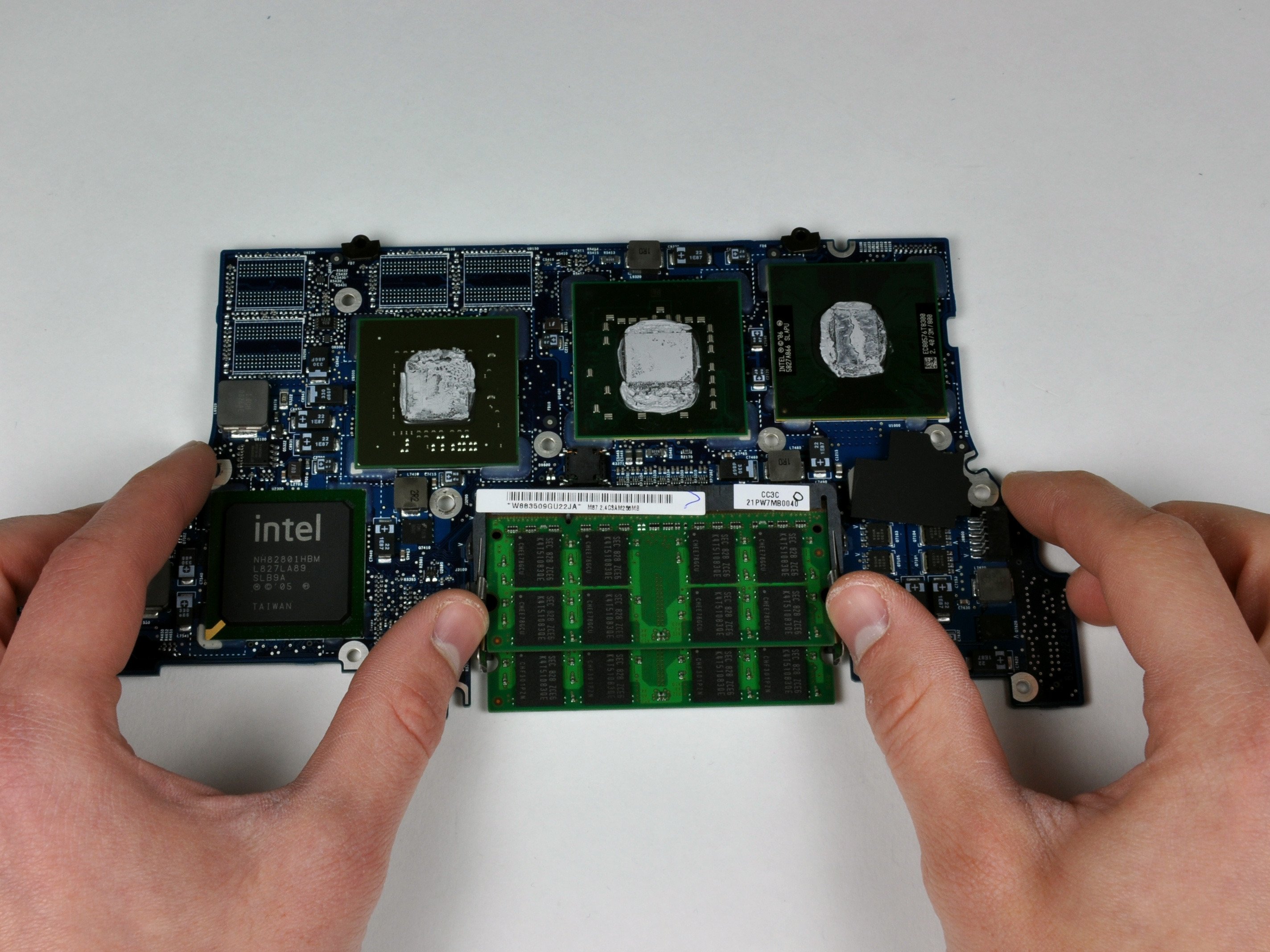

Le gars a essayé de faire une réinitialisation du contrôleur de gestion du système. L'ordinateur met un petit coup de ventilo une 1ère fois, puis un autre une 2e fois. Puis n'arrive pas à booter et reste en rade.
Il m'a dit que la pièce coûtait 150 euros et qu'il fallait procéder à des microsoudures et que ça ne valait pas le coup... Je peux vous donner le nom de la boutique en MP si vous voulez.
Je me demande du coup si en changeant la carte mère, ça ne pourrait pas être possible de faire repartir la machine. Je n'ai pas regardé comment on fait pour changer une carte mère, mais ça doit être faisable ? Il y en a à vendre sur le site extrême-oriental A*E***** pour une cinquantaine d'€.

As tu regardé sur iFixit.com ?
Etape 14 très délicate : il faut faire super attention en débranchant les "petits connecteurs" tout en plastique et SUPER FRAGILES.
Est ce que quelqu'un sait comment se rebranche les "petits connecteurs" de l'étape 14 et pourrait me l'expliquer svp ?
J'ai trop peur de casser qqch... Et je ne l'ai jamais fait.

Il faut les rentrer à la verticale, à l'aplomb du logement existant, et avec les bonnes couleurs du bon côté ou avec le mot PUSH côté visible (prendre une photo avec son téléphone puis l'agrandir)... Désolé pour ces messages successifs. Js.

Je viens de découvrir les commentaires en dessous de chaque étape : c'est très utile... J'attends que le délai à tenir après application de la pâte thermique soit passé et je tente un démarrage après le changement de carte mère : je vous dis quoi.
L'ordinateur boote maintenant que j'ai changé la carte mère.
