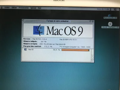

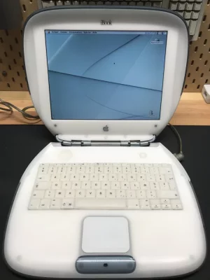

J’ai reçu l’iBook G3 aujourd’hui, il est propre et en très bon état, pour 50€ je n’ai pas fait une mauvaise affaire.
Après il est dans son jus, avec MacOS 9.0.4, j’ai gravé le 9.2.2, mais en anglais, il faut que je le trouve en français.
Il faut aussi que je trouve une barrette de 512Mo afin de le mettre à son maximum et ensuite je lui mettrais MacOS X Tiger.

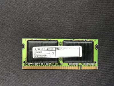

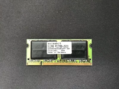

Après j’ai retrouvé cette barrette, mais je ne sais pas si elle compatible avec l’iBook G3 et on dirait qu’elle a deux faces avec deux tailles de mémoire différente.51D708AC-1F12-40C3-A12D-F1780BC26E61.webpDEF4998E-B2BB-4CBD-A513-36AA3B742184.webp
La 512, c'est marqué PC2700, le genre utilisé dans les iMac Tournesol.
Pas la même génération…
C'est de la DDR, ça. L''iBook faut de la SDR. Après, ça se trouve assez facilement et l'iBook est pas casse-pieds sur la mémoire, contrairement (par exemple) aux iMac.

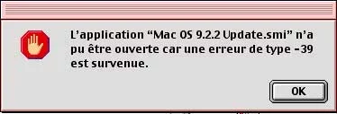

C'est chargé mais impossible a lancer. J'ai une erreur -39 :-(
Pourtant, j'ai décompressé le fichier ZIP avec Stuffit directement sur l'iBook.
Bon, tant pis.
Je vais voir ça, je dois toujours avoir le CD où j'avais gravé ces mises à jour. Je reviens par ici te dire quoi.
EDIT : je ne comprends pas, je viens de re-télécharger, j'ai dézippé sous Big Sur, et transféré sur un vieux Ti sous OS 9.2.2, via un disque externe, et là, l'image disque monte sans problème, essaie de dézipper sous OS X (via l'utilitaire d'archive) avant de procéder au transfert sur le Mac sous OS 9.
