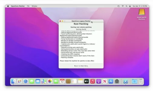

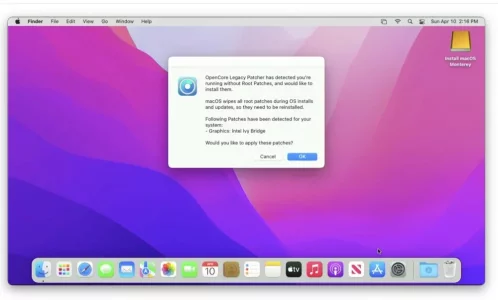

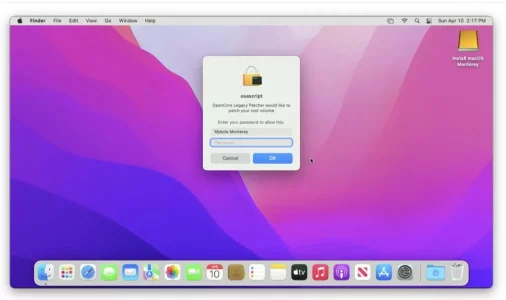

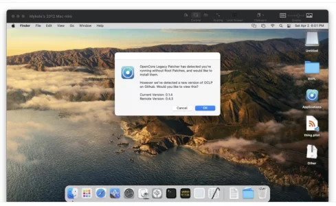

une des prochaines versions d'OCLP devrait apporter 2 améliorations intéressantes qui sont en cours de développement:
  1. vérification s'il faut des patches post install
  2. vérification s'il existe une version plus récente d'OCLP
Voila les copies d'écran:

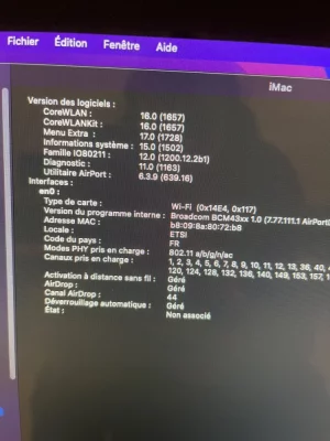

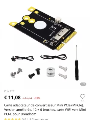

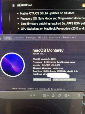

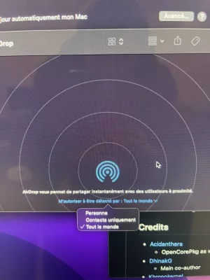

Salut la team , j ai un ptit soucis avec mon imac 27“ 2009 sous monterey. J ai acheté une carte wifi compatible AirDrop la BCM94360NG 7752E19C-9AEF-4B28-8D12-3F6CDD97CA47.jpeg avec un adaptateur.0D64EBD4-255F-4E4E-862A-49EC6E571DF3.jpeg
J ai gardé ma carte Bluetooth d origine
AirDrop est géré sur le canal 44 mais impossible de partager un fichier car je ne trouve pas mon iphone ou mon mbp .
Auriez-vous vous une solution svp? Merci

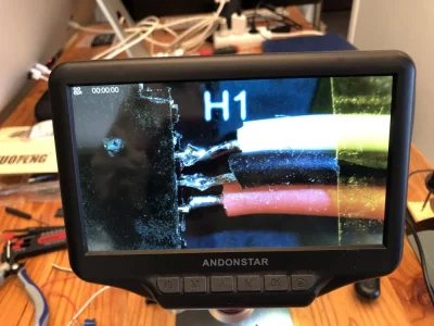

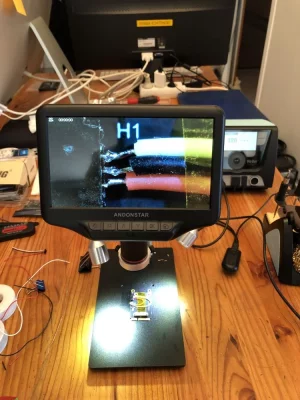

Quelques compléments: pour souder les petits cables et le connecteur, il est très utile d'avoir des bons outils et des bons yeux. Voila les outils utilisés par mon frère qui a aussi de meilleurs yeux que les miens ;)
Un bon poste de soudage (Weller en l'occurence) avec une série de diverses pannes:
Un microscope numérique (Andonstar) , le modèle utilisé doit être le ADSM302 :
Voila ce que ça donne :) (l'écran fait environ 12 cm)
Avec tout cela on voit ce que l'on soude :up:
Mon frère ajoute un peu d'epoxy sur les soudures pour fixer tout cela.
Salut la team , j ai un ptit soucis avec mon imac 27“ 2009 sous monterey. J ai acheté une carte wifi compatible AirDrop la BCM94360NG Voir la pièce jointe 258309 avec un adaptateur.Voir la pièce jointe 258311
Le WIFI et le BT sont bien activés ?
Je ne connais pas trop Airdrop et je ne l'utilise pas mais la version du BT d'origine est peut-être trop ancienne ? Tu devrais peut-être essayer avec le BT de la nouvelle carte qui a probablement une version plus récente du BT.
Salut oui les deux sont activés, en cherchant un peu jme suis dit aussi que mon Bluetooth ne devait pas être assez récent . De plus l adaptateur que j ai acheté n’a pas de port D-/D+ donc pas moyen d’activer le Bluetooth du coup je viens de racheter Un kit wifi/Bluetooth avec le port d- d+ et r1 pour activer le Bluetooth . Je vous joint mon kit en photo , hâte de tout recevoir pour tester.
Du coup ma carte actuelle va finir dans un hackintosh asus portable.E228FDFD-8EAC-4675-B922-CF287C7EEB70.webp 3BF9D4EA-60A8-437A-A29C-B4166A945DCB.webpABF8E302-9289-4E8E-B0F0-11119A03F106.webpD468DED5-B318-4999-B4AE-A2CD72897D14.webp

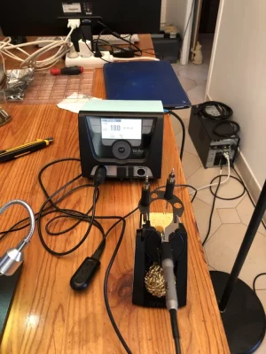

Excellent merci pour toutes tes infos et photos, je ne sais pas si je vais avoir besoin de faire de la soudure avec mon kit que j attend mais je suis équipée d’un poste à souder avec station air chaud et un ptit microscope avec ecran lcd.image.webp
Bon ce n’est pas un 12“ mais on y voit suffisamment (55€ Ça vaut carrément son prix). ;);)
Du coup ma carte actuelle va finir dans un hackintosh asus portable.Voir la pièce jointe 258467 Voir la pièce jointe 258469Voir la pièce jointe 258471Voir la pièce jointe 258473
À ce que j’ai lu (ou cru lire sur les forums anglais) l’alimentation de la carte Bluetooth sert à l’alimenter QUAND tu désactive ton wifi, donc cela ne sert juste qu’à ne pas perdre la connexion du clavier et de la souris quand tu met ton wifi sur Off.
Ton Bluetooth devrait fonctionner
Sinon ce D+ et D- tu l’alimente ou?
Je vais bientôt attaquer les modifs je prends des infos
oui, c’est bien ça :up:
