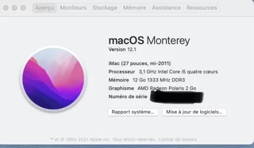

Je viens de faire la mise à jour OTA de mon iMac de test 27" mi 2011 de Monterey 12.0.1 en Monterey 12.1 sans aucun problème avec OCLP 0.3.3 et sans patch post Install (je ferai un post la semaine prochaine sur le changement de la carte WIFI / BT) :)
Mise à jour faite à l'instant, nickel ici aussi, en une demi heure c'était plié :cool: par contre la résolution de Monterey n'était pas en accord avec mon Mac, j'ai donc dû appliquer le patch post Install, et tout est rentré dans l'ordre !

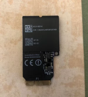

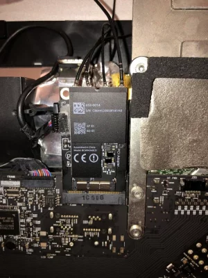

Pour profiter au maximum de Monterey et éviter les patchs post install , j'ai changé la carte WIFI/BT sur mon Imac 27" mi 2011 de test pour avoir du BT 4.0 et permettre des fonctionnalités de type: Continuité, Airdrop, déverrouillage avec une Apple Watch, etc. Attention, il faut souder des petits cables et/ou un (très) petit connecteur sans parler du démontage habituel de l'écran ...
Cela peut être fait pour des iMac Late 2007 à Mid 2011 (c'est peut-être possible avec d'autres macs, voir le post de référence sur MacRumors). Les cartes recommandées sont les modèles BCM94331CD, BCM94360CD, BCM94360CS, BCM943602CS et BCM943602CDP et sont compatibles avec Catalina et Big Sur avec le déverrouillage de l'Apple Watch.

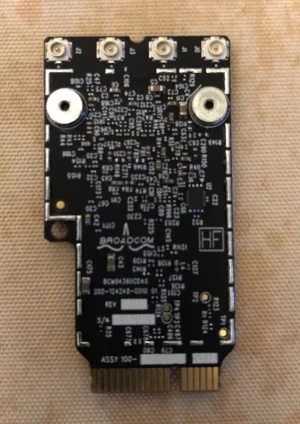

Pour Monterey les cartes conseillées sont de la famille BCM94360XXX.

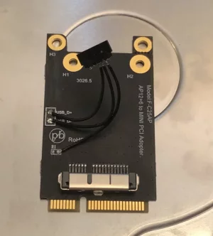

Il faut :
une carte WIFI /BT compatible , j'ai pris une BCM 94360CD (environ 25 €):
un adaptateur de carte sans fil pour Mini PCI-E (3,5 €):

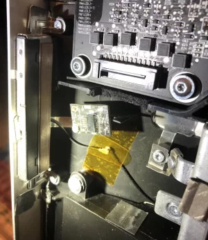

Une rallonge pour utiliser l'antenne BT d'origine:
Voila la connexion de la rallonge à l'antenne d'origine:
La carte BT et l'antenne d'origine se trouve complètement à gauche sur un iMac mi 2011 alors que la carte WIFI se trouve vers la droite. La nouvelle carte inclue le WIFI et le BT :)
Voila la nouvelle carte en place :

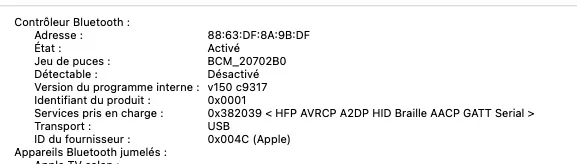

Voila les infos système :
BT:

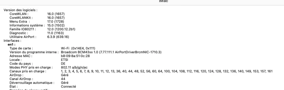

WIFI ( oui le code du pays est DE, à voir mais tout fonctionne) :
Tout cela avec OCLP 0.3.3 bien sur :) . Le post de référence sur MacRumors est ici .
J'ai testé Airdrop, Continuité et le déverrouillage par Apple Watch fonctionnent :)

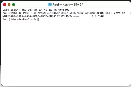

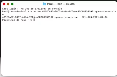

Précision : J'avais cru utiliser la dernière version de OpenCore mais en regardant via le teminal, il n'en est rien.
Voici ce qui est installé :
OpenCore Version :
Patcher Version :

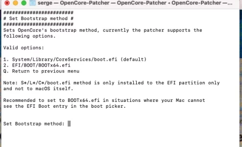

Bizarre, peux-tu mettre une photo ? J'ai eu quelque chose de semblable, dans certains cas, l'icône EFI n'est plus affichée et il n'y avait que l'icône du disque MacOS qui était visible.
Voila ce qu'il faut faire dans ce cas là si l'on veut la revoir (à mon avis, si tout fonctionne , il est plus prudent de laisser l'état actuel):
Pour Big Sur la version 0.3.1 suffit sans problème.
