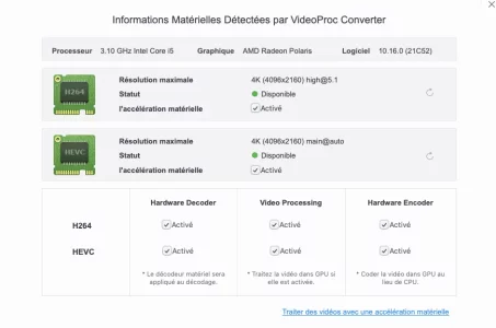

J’ai installé macOS Monterey avec OCLP sur mon MacBook Pro 17 pouces fin 2011, ça marche plutôt bien sauf pour un truc. Je veux activer l’accélération graphique mais à chaque fois que je coche l’option, puis que je patche et redémarre l’ordinateur, l’option s’est désactivée entre-temps dans l’application OCLP et me propose d’installer Terascale 2 (le patch pour l’accélération graphique), donc je ne sais pas si je profite vraiment de l’accélération graphique et je ne sais pas non plus comment le vérifier. Le Mac n’est pas si lent que ça mais quand même un peu dans les animations qui ont un peu de latence. De plus j’aimerais savoir si cette accélération me permet d’avoir Metal ou pas (sachant qu’à la base ma carte graphique n’est pas compatible avec Metal, c’est une Radeon HD 6770M).
Télécharge la version d'essai de videoproc et lance le , clique sur Réglages , puis Options, ça affiche les informations:
Non , une CG non metal reste non metal . .. Dans certains cas les patchs (donc logiciel ;)) améliorent la vitesse mais ça ne transformera jamais une carte non metal en metal ;) ...
Télécharge la version d'essai de videoproc et lance le , clique sur Réglages , puis Options, ça affiche les informations.

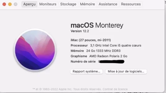

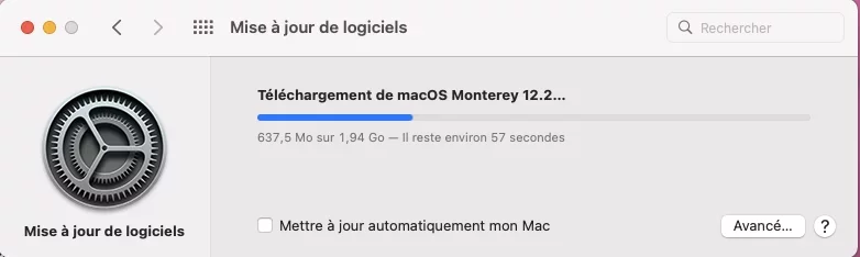

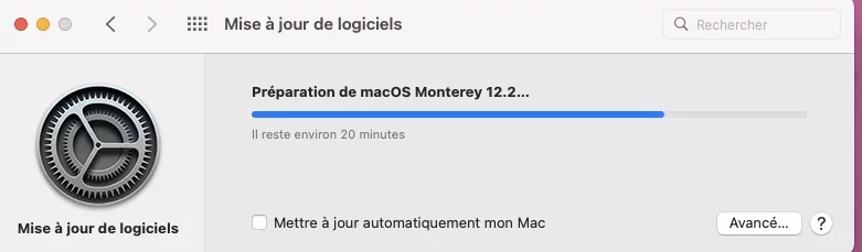

mise à jour OTA de mon iMac de test 27 " mi 2011 , CG AMD wx4130, OCLP 0.3.3 en Monterey 12.2 :)

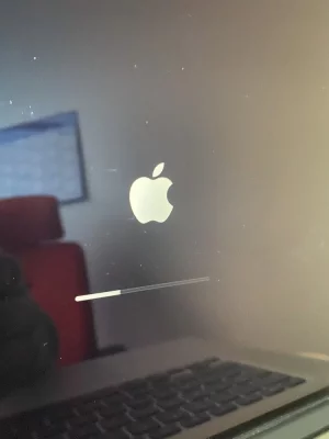

Salut à tous,
Ce matin j’ai voulu franchir le pas pour mon Macbook Pro 15’ fin 2013 normalement entièrement compatible.
J’ai donc télécharger la dernière version graphique de OCLP et télécharger la dernière version Monterey qu’il proposait.
J’ai ensuite patché ma clé.
J’ai lancé l’installation normalement ( la résolution d’écran était pas adapté au passage ) et a la fin il redémarre et je reste bloqué sur la pomme qui charge a 1/4 et j’entends « cette version de mac vous propose voice over etc »
J’ai l’impression que l’ecran de premier démarrage est derriere ma pomme bloqué.
Comment faire ?

Salut à tous,

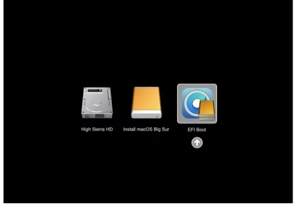

Après l'installation sur la clef et le patch de la clef, as-tu bien:
  • fais un reset de la NVRAM/PRAM ?
  • booté (à faire une seule fois)sur l'icône EFI Boot de la clef en tenant la touche Control ?
"Reboot machine while holding Option to select the EFI Boot entry with the OpenCore icon (holding the Control key will make this the default boot entry)"

PS : c'est bien la clé USB qu'il faut patcher avec OCLP et non pas le SSD interne du mac ?
Il faut d'abord patcher la clef, ensuite quand tout est OK, si tu veux booter sans la clef, il faut patcher le SSD.

Alors j'arrive a l'installer en bootant sur le EFI BOOT, par contre j'ai pas fait de reset de la NVRAM/PRAM avant.
Le boot sur l'EFI de la clef est indispensable. Le reset de la NVRAM/PRAM est nécessaire uniquement si on ne voit pas l'EFI BOOT, ce qui peut se produire suivant le type de Mac.
oK donc je suis bon, par contre la il reste bloqué sur l'installation avec temps restant 12 min et les ventilos tournent a fond....
Une installation par USB, ça peut-être long ... , ça peut prendre entre 30 mn et 1 heure suivant le Mac, le type d'USB, le type de clef, etc... , de plus le temps affiché par Apple est assez souvent n'importe quoi ...
