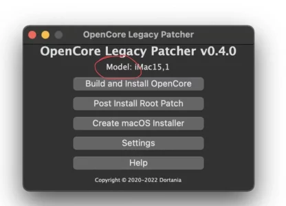

- Ton modèle de Mac est bien reconnu par OCLP ?

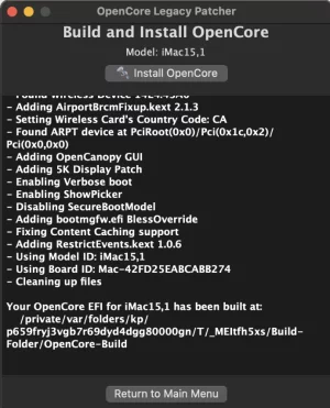

- pas d'erreur lors du Build ?

Model du Mac ok pendant le Build

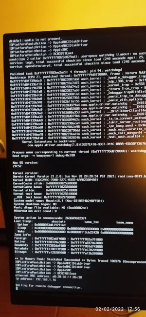

Bonjour
Sur macmini 6,1 (fin 2012) Monterey Oclp sur ssd ne monte pas a partir d’un disque dur extérieur.
il bloque au demarrage (voir image)
par contre il monte si je mets le ssd dans mon Macmini 6,1
En fait je cherche a avoir un backup demarrable
J’ai utilisé scrupuleuseument le protocole de sergiodadi :raz disque, formatage apfs
J’ai racheté un boitié extérieur pour le ssd.
N’y a t il pas un parametre ou patch dans Oclp pour ce cas ?
