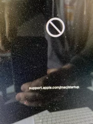

Bon, ba chez moi il y a un truc qui cloche...
J’ai choisi la clé USB au démarrage et je tombe là-dessus :
Je vais refaire une clé USB pour voir si ça vient de là. J'ai téléchargé la version 4 071-08935-11.2.2-20D80 2021-03-01 macOS Big Sur

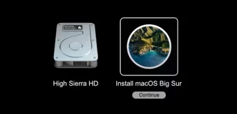

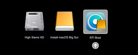

En relisant la doc, je me rends compte que je ne tombe pas sur cet écran au démarrage :
Je tombe directement sur celui-ci :
en relisant la doc je me rends compte que je ne tombe pas sur cet ecran au demarrage
Sans connaitre ton système c'est difficile de répondre avec exactitude... bon ça m'évoque un système déjà patché qui a besoin d'OC pour accéder au boot screen... ce qui est exactement ce que j'ai eu sur mon iMac 2011.. pour faire simple, tu as déjà passé automatiquement le premier boot screen. et Tiens toi bien, il te suffit juste de cliquer sur Continue et l'installation va se lancer tout seul
Tu devrais avoir le premier écran pour mettre à jour EFI Boot et ensuite redémarrer pour avoir une seconde fois cet écran puis lancer "Install macOS Big Sur".

J’ai refait la clé. La du coup l’installation s’est lancée. Il reste 18mn. Je croise les doigts.

L'icône est comme ceci :
Mais je ne comprends pas : dans tous les cas il faudra toujours sélectionner Efi Boot au démarrage, non ? J'ai bien selectionné le disque SSD dans les préférences système
Merci pour l'icône.
As-tu réinstallé Open Core dans décrit dans le chapitre Post-Installation ?
