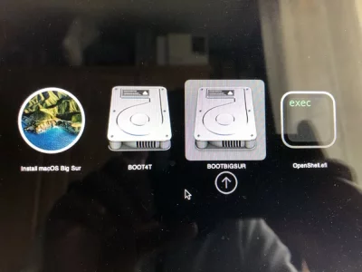

Sans appuyer sur Option, j'ai brièvement un écran qui apparait quelques secondes avec 2 icônes :
  • Macintosh HD (mon Fusion Drive sur lequel est Big Sur)
  • OpenShell.efi
Je ne fais rien et l'iMac redémarre.

Je pense que ça doit être bon. J’ai lancé la mise à jour de big sur et à chaque reboot je vois furtivement l’écran avec l’efi.

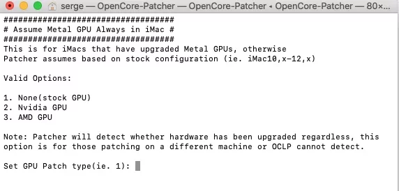

J'ai 2 SSD internes sur mon iMac mi 2011 (avec une carte graphique compatible metal):
  • un SSD sous Catalina (c'est encore mon disque "quotidien" de travail) avec boot "Catalina Loader" sur une carte SD
  • un SSD dédié aux tests BigSur
La méthode :
  • formatage d'une clef USB en GUID
  • téléchargement de la dernière version de Big Sur avec gibMacOS
  • création de l'installer avec la commande classique /Applications/Install\ macOS\ Big\ Sur.app/Contents/Resources/createinstallmedia --volume /Volumes/ma-clef-usb

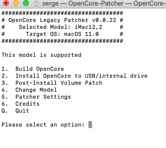

  • je télécharge la dernière version (0.0.22) de OCLP

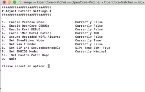

  • je lance la configuration, l'iMac est bien détecté (12,2) , la seule modification à faire pour ma configuration est de préciser que la CG est une carte metal (Force iMacMetal Card) et son type (AMD pour moi):

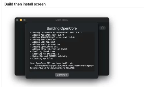

- construction et installation de l'OC sur la clef USB (1 puis 2 ) :

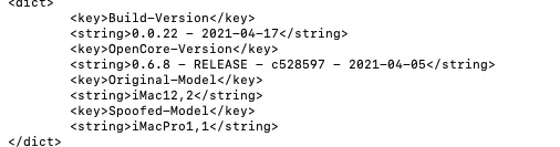

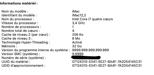

  • une fois l'installation terminée, j'ai bien la version du SMC et la version du firmware "spoofées", ce qui prouve qu'on a bien démarré avec OC :)
- la version de l'iMac est bien "spoofée" en iMacPro1,1, on ne le voit pas ici, mais on le voit dans la configuration de OC :

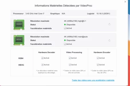

- l'accélération matérielle est bien activée :

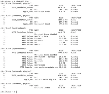

- voila les disques en détail :

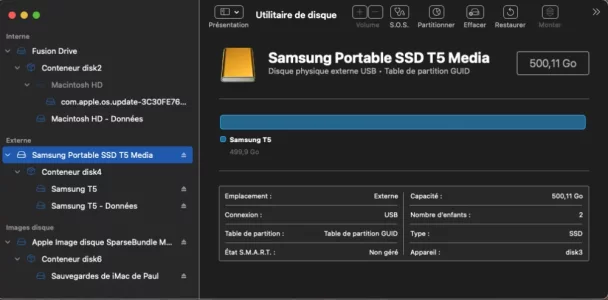

Question :
- Sur un SSD externe, j'ai un clone, fait par CCC, de Big Sur avec OpenCore Legacy Patcher.
Peut-on installer ce clone sur un HDD vierge d'un autre iMac, HDD formaté en APFS Guid, sachant que l'iMac d'origine est en Fusion Drive et l'iMac cible, non ?
Je n'ai pas trop d'idée sur cette question et surtout sur la réponse ;) . Il y a aussi à voir: est-ce que l'autre iMac est exactement le même modèle que l'iMac cloné ? OCLP prépare l'EFI pour un modèle donné de mac.
Ceci dit, si le clone est sur un disque externe , tu peux booter avec l'autre iMac, à mon avis, il n'y a aucun risque pour le disque actuel interne, au pire, ça ne boote pas ...

Je n'ai pas trop d'idée sur cette question et surtout sur la réponse ;) . Il y a aussi à voir : est-ce que l'autre iMac est exactement le même modèle que l'iMac cloné ? OCLP prépare l'EFI pour un modèle donné de Mac.
En fait, ce serait le même iMac. J'envisage de faire changer son Fusion Drive actuel (HDD 1 To + Barrette SSD 128 Go) par un SSD interne Samsung EVO 870 1 To. ;)
PS : Sur l'un de mes clones qui est un SSD externe Samsung T5 500 Go, clone fait par CCC, la notion de Fusion Drive n'apparait pas :

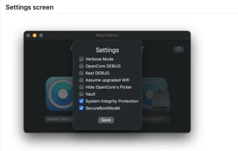

Sinon, grosse nouvelle la dernière version d'OCLP supporte désormais les legacy GPU. Le résultat est apparemment encore loin d'être à la hauteur en terme de performance graphique mais ça vaut le coup d'être noté. À ce rythme, j'imagine que les développeurs arriveront à contourner Metal d'ici quelques semaines

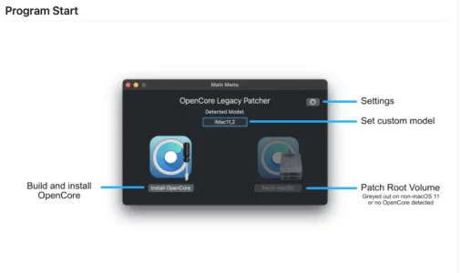

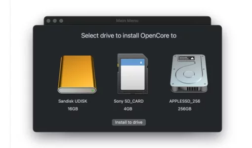

De plus, les auteurs commencent à envisager une interface graphique plus conviviale, cela facilitera la diffusion de OCLP , il y a déjà des études du design :)
Capture d’écran 2021-04-18 à 10.44.38.png Capture d’écran 2021-04-18 à 10.45.00.png
Capture d’écran 2021-04-18 à 10.45.08.png Capture d’écran 2021-04-18 à 10.45.13.png
