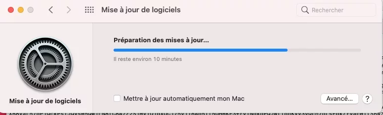

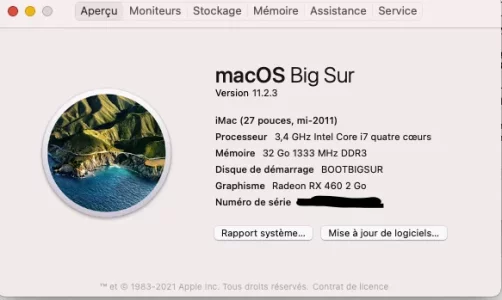

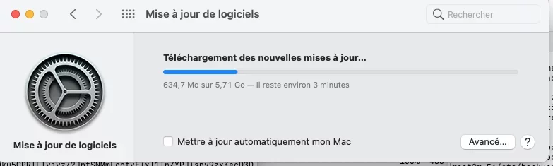

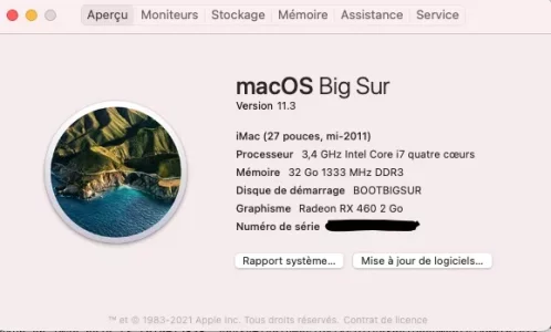

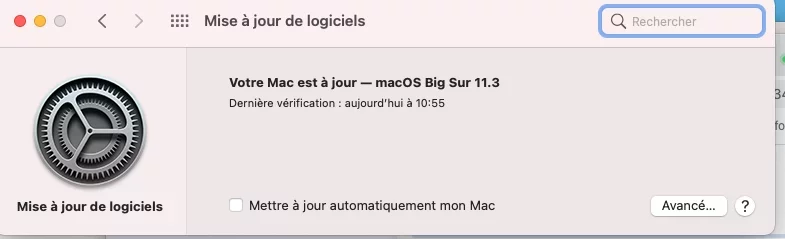

Je confirme aussi :) (OCLP 0.0.22 sur iMac 27 pouces mi 2011)
avant:
après:
pendant:
