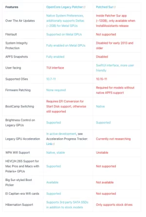

les 2 patchers les plus utilisés maintenant (pour Big Sur) sont OpenCore-Legacy-Patcher et Patched-Sur . Il y a eu de nombreuses questions sur les différences entre ces patchers.
Il existe, depuis peu, un tableau montrant les avantages et les inconvénients de ces 2 patchers. Le tableau a été fait par les développeurs d'OCLP mais il me parait réellement objectif. La version à jour se trouve ici . Vérifiez régulièrement le site source car les 2 patchers sont activement développés et des nouvelles versions sortent très régulièrement .
Voila le tableau (à la date du 28 avril 2021):
