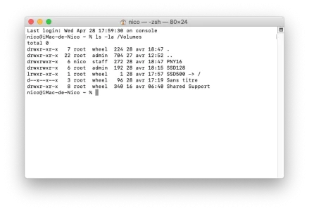

Sinon, j'ai bien tout lu, mais il y a une chose que je n'ai pas bien compris : je suis donc sur Big Sur 11.3 patché avec Patched Sur, pour passer sur OCLP je peux directement le faire avec une clean Install
Tu peux, enfin tu dois (installs already patched with other patchers, such as Patched Sur or bigmac, cannot be used due to broken file integrity with APFS snapshots and SIP) faire directement une clean install de Big Sur en reformatant complètement ton disque après avoir booté sur la clef USB d'installation avec OC dessus .

1) C'est bien formatté en "Mac OS étendu (journalisé)" et table de partition GUID ?
2) Tu lances dans une fenêtre terminal la commande:
ls -la /Volumes
Qu'est ce que ça donne ?
