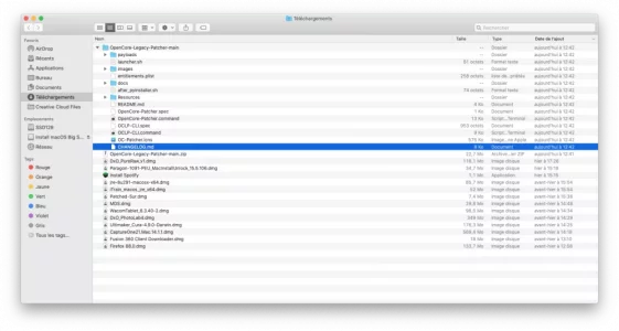

  • tu télécharges la dernière version de OCLP
  • tu cliques sur Latest
  • tu choisis OpenCore-Patcher.app.zip
  • tu dézippes
  • tu lances l'application

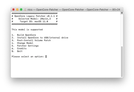

On configure OC:
  • tu connectes ta clef USB
  • tu sélectionnes "Build Opencore"

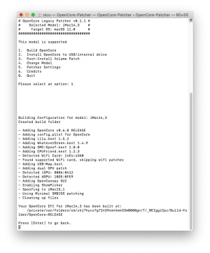

  • as-tu bien quelque chose comme:
  • Adding OpenCore v0.6.8 RELEASE
  • Adding config.plist for OpenCore
  • Adding Lilu.kext 1.5.2
  • Adding WhateverGreen.kext 1.4.9
  • Adding NightShiftEnabler.kext 1.1.0
  • Adding SMC-Spoof.kext 1.0.0
  • Adding CPUFriend.kext 1.2.3
  • Adding CatalinaBCM5701Ethernet.kext 1.0.1
  • Adding AppleALC.kext 1.6.0
  • Detected Wifi Card: 168C:0030
  • Adding IO80211HighSierra.kext 1.0.0
  • Adding USB-Map.kext
  • Adding dual GPU patch
  • Adding audio properties
  • Adding Metal GPU patches on request
  • Adding AMD DRM patches
  • Disabling unsupported iGPU
  • Adding OpenCanopy GUI
  • Adding SATA Hibernation Patch
  • Enabling ShowPicker
  • Spoofing to iMacPro1,1
  • Using Minimal SMBIOS patching
  • Cleaning up files
Your OpenCore EFI for iMac12,2 has been built at:
/private/var/folders/l0/hyp3m_x90x5brqm5g282qbc40000gp/T/_MEIaq8ezl/Build-Folder/OpenCore-RELEASE
Fais une copie d'écran et met la dans le post , ça peut être utile en cas de problème.
OK, c'est fait et voici la copie d'écran.

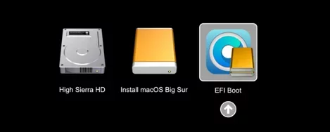

On continue:
- tu remets la clef
- tu rebootes avec la touche option pour avoir un menu de boot
- si tu as l'icone EFI boot :
tu la sélectionnes et ensuite tu dois avoir l'icône Install macOS Big Sur que tu sélectionnes
- si tu n'a pas l'icône EFI boot (certains l'ont eu, d'autres non), tu dois avoir directement l'icône "Install macOS Big Sur" avec à coté ton disque :
tu la sélectionnes
- au bout d'un moment, tu devrais avoir le menu classique d'installation de macOS
- ATTENTION, avant de lancer l'installation, tu formattes ton disque complètement en APFS et GUID (dans utilitaire de disque) , tu sélectionnes bien dans présentation "Afficher tous les appareils"
- ensuite c'est une installation normale, il y aura plusieurs reboots et ça prend du temps ...
L'installation s'est tres bien passé !! J'utilise actuellement BS et cela fonctionne de feu de dieu !!! Je te remercie encore et encore pour ton aide!!!
