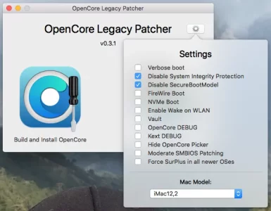

j'ai ouvert OCLP, j'ai plusieurs possibilité dans les réglages?
1) Il faut utiliser la version TUI d'OCLP et non pas GUI (qui a eu des bugs et qui n'offre pas toutes les options)
2) Ensuite:
  • 5. Patcher Settings
  • 9. Advanced Settings, for developers only
  • 1. Set Metal GPU Status: Currently None
  • choisir Nvidia
  • 1. Build OpenCore
  • 2. Install OpenCore to USB/internal drive : ATTENTION ne pas se tromper, choisir la clef USB sur laquelle tu as mis Big Sur avec createinstallmedia

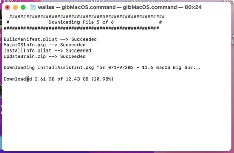

J'ai repris depuis le début, la il télécharge Bigsur

Ensuite j'ai téléchargé gibMac.
j'ai lancé gibMac afin de télécharger BigSur?
