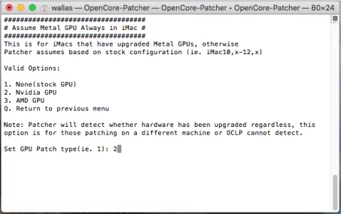

Oui j'ai installé en suivant le process que tu m'as indiqué.Tu as lancé "Install OpenCore" ???

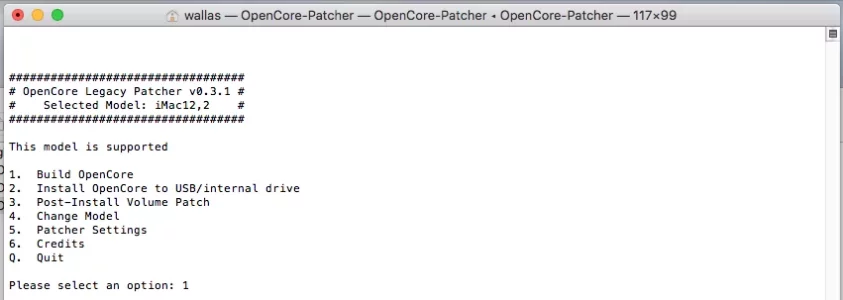

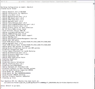

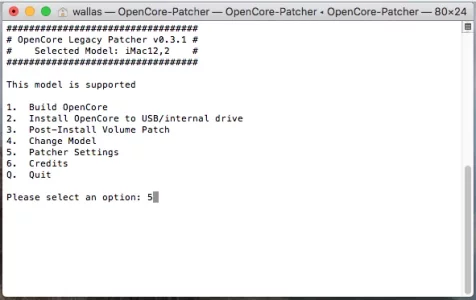

Avant, il faut:
- tu lances "Build OpenCore"
- tu fais une copie d'écran du build (en agrandissant la fenêtre pour voir tout le build)
- tu fais aussi une copie d'écran de la commande en mode terminal : diskutil list

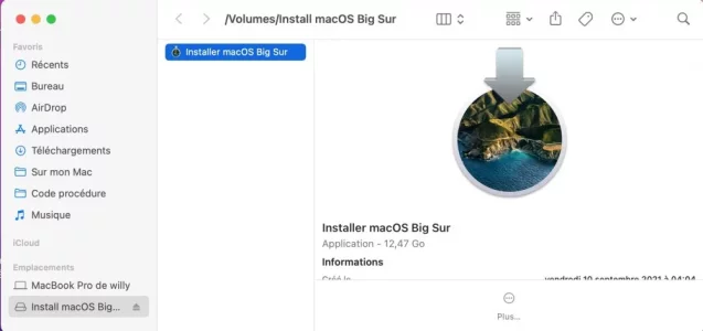

ma clef visible sur macbook pro qui n'est plus visible sur iMac?j'ai suivi le fils après je ne peux plus te mettre l'installation sur la clef puisque non visible sur iMac, alors que visible sur mon macbook pro.

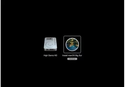

L'installation de BigSur est en cours, cela fait plusieurs fois qu'il redémarre.

Ca a planter, je me retrouve avec un rond barré et support.apple.com/mac/startup

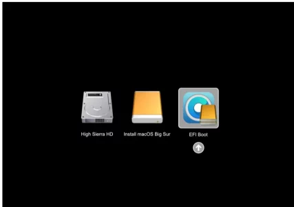

Dans mon cas, au démarrage il affiche 2 icônes pendant quelques instants : Macintosh et OpenShell, ensuite il se lance tout seul.

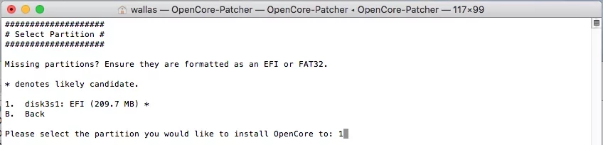

Si EFI s'affiche, peut-être n'as-tu pas installé le démarrage sur le Mac afin de supprimer la clé USB ?![]()

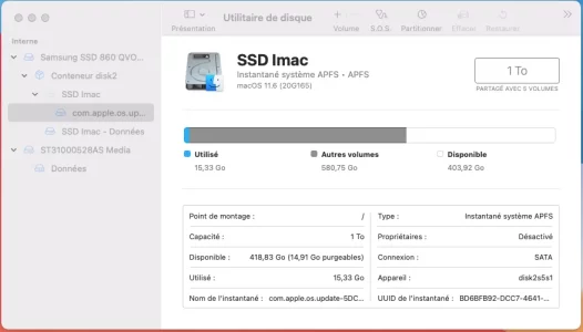

Il n'y a aucune anomalie dans la structure de ton disque dur, c'est maintenant le fonctionnement normal, avec SSD iMac qui contiendra les applications, SSD iMac - Données qui contiendra tes données personnelles et com.apple.os.update qui est un clone créé au démarrage de SSD iMac.Dans l'utilitaire de disque j'ai cela aussi Bizarre ?
Installation terminée.

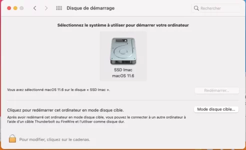

Ce que tu appelles démarrage c'est bien dans préférence system/disque de démarrage?

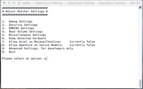

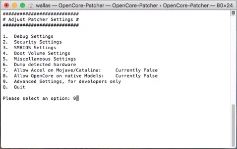

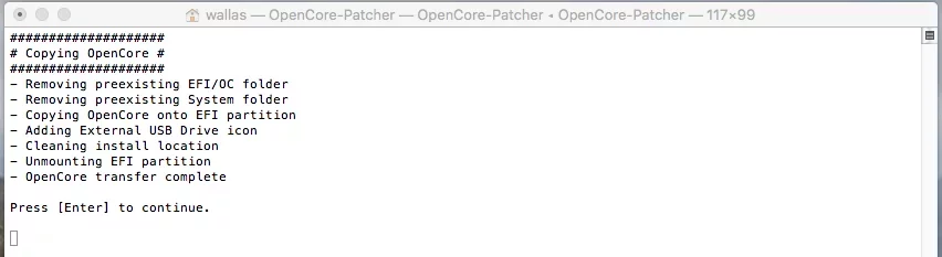

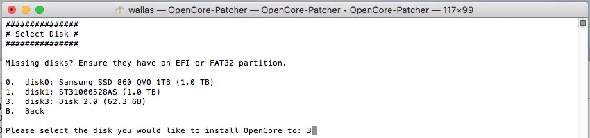

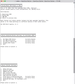

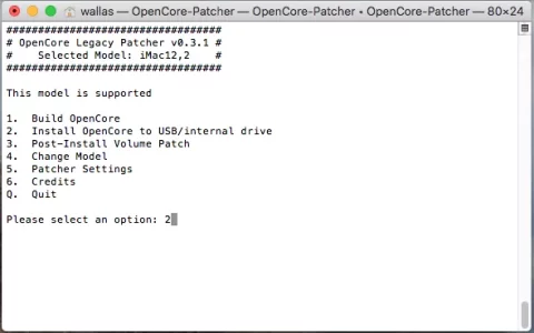

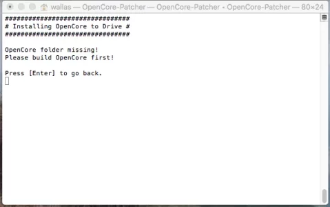

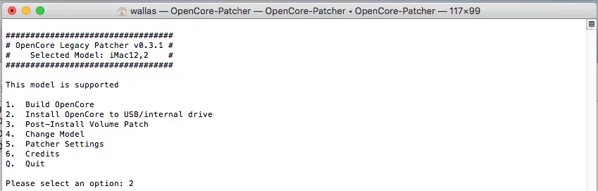

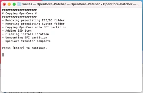

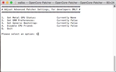

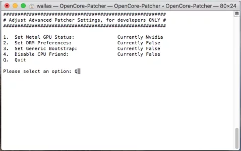

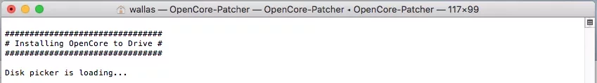

Je refais ça de suite, un "disque" d'environ 160Mo est apparu et a disparu très vite.Non. Il faut refaire dans l'ordre les commandes dans le menu d'OCLP:
- "Build OpenCore" (exactement comme tu l'as fait, Nvidia, etc.)
- "Install OpenCore to USB/internal drive" mais là, tu choisis ton disque sur lequel il y a Big Sur et pas la clef USB
Si tu ne fais pas cela, au prochain arrêt/reset de la PRAM, etc... tu ne pourras pas redémarrer dans Big Sur / faire des mises à jour OTA, etc ...
Je n'ai pas eu le temps de voir ce a quoi cela correspondait.

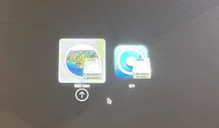

Au redémarrage c'est ce qui apparaît, après il démarrage normalement juste l'EFI qui est visible.

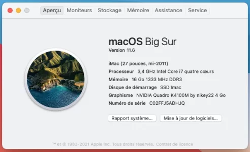

j'ai cela, différent dans la présentation mais écrit métal géré.ça semble OK , pour l'EFI, c'est bien l'icône d'un disque interne. L'icone EFI d'une clef USB n'est pas la même.

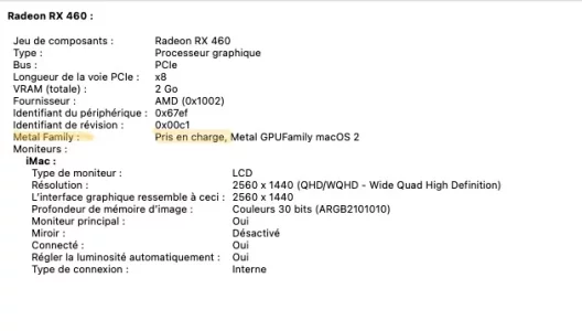

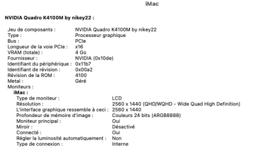

Au fait, vérifie bien que dans "A propos de ce Mac", "rapport Système", "carte vidéo", tu as bien la prise en charge de "metal" comme ici:
