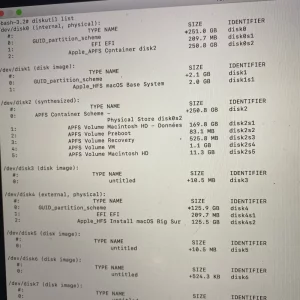

...si oui, pour aller vite, un clic sur le Terminal et tu tapes cette commande...
diskutil list
...en validant avec la touche Entrée, tu fais une photo que tu donneras dans ta réponse.
Voici le screenshot quand je fais la ligne de commande :
Ton disque dur interne est bien présent et ne présente pas d'anomalie. Par contre tu retires la clé USB, tu redémarres en maintenant longuement la touche alt, est-ce que tu vois apparaître une icône grise ayant pour nom Macintosh HD ? Si oui, en cliquant dessus il se passe quoi ?
Il me démarre normale sur mon catalina
Aucune erreur
